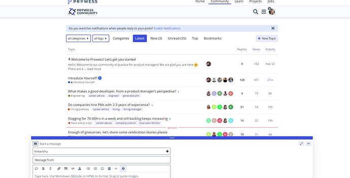

이것이 처음 클릭하는 링크이기 때문에 메시지 상자가 열리지 않습니다. 대신 Discourse에 로그인됩니다. 이제 돌아가서 같은 링크(메시지 링크)를 다시 클릭해야 작동합니다.
다음과 같이 보입니다 -
이는 사용자에게 번거롭습니다.
