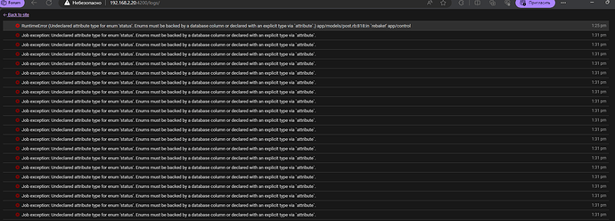

Olá! No meu servidor Ubuntu, estou brincando com o processo de migração do vBulletin para o Discourse.
A migração em si foi bem-sucedida, e comecei a adaptar os bbcodes. Antes de aplicar o próximo patch ao texto bruto (com regexp do rails c ), fiz um backup do meu Discourse pelo painel web de administração.
Mais tarde, encontrei um bug na minha regexp e decidi reverter para o estado anterior (restaurar do meu backup). E agora (após a restauração), quando tento reconstruir o HTML das postagens, recebo um erro 500 no servidor
e, ao mesmo tempo, nos logs:
RuntimeError (Atributo não declarado para o tipo de enum 'status'. Enums devem ser suportados por uma coluna de banco de dados ou declarados com um tipo explícito via `attribute`.) app/models/post.rb:818:in `rebake!' app/control
O mesmo erro aparece nos logs, que, pelo que entendi, é causado por trabalhos do Sidekiq.
Alguém pode ter enfrentado o mesmo erro?
Tentei repetir a restauração, com o mesmo resultado.
E, claro, tentei reiniciar meu servidor.
Tentei o “Modo de segurança” também…

taravasya
(Вася Тарарин)
Setembro 16, 2024, 4:47pm
3
Não. Estou apenas reinstalando o Discourse do zero.
jeffbyrnes
(Jeff Byrnes)
Setembro 16, 2024, 5:06pm
4
Obrigado pela rápida resposta; essa não é uma opção para mim, então buscarei mais ajuda.
