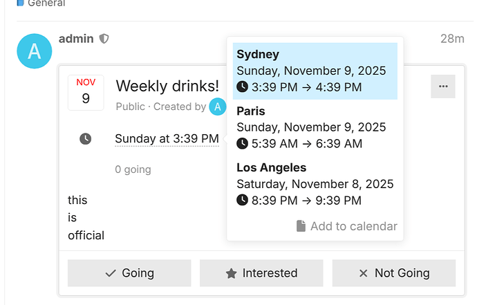

Quando si fa clic su “Aggiungi al calendario” nella finestra di anteprima dell’evento (quella che appare dopo aver fatto clic sulla data dell’evento):

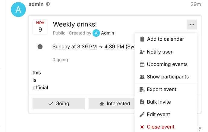

il file .ics scaricato viene denominato undefined.ics e anche il titolo dell’evento all’interno del file del calendario è impostato su SUMMARY:undefined. Tuttavia, il download del calendario tramite l’opzione “Aggiungi al calendario” dal menu a 3 punti dell’evento funziona come previsto, utilizzando il titolo dell’evento sia per il nome del file che per il riepilogo del calendario.

  1. Creare o aprire un argomento con un evento
  2. Fare clic sulla data dell’evento mostrata nel post per espandere la finestra di anteprima
  3. Nella finestra, fare clic su Aggiungi al calendario
  4. Salvare il file .ics generato.
  5. Facoltativamente, confrontare facendo clic sul menu a 3 punti dell’evento e utilizzando “Aggiungi al calendario” da lì

  • Il file scaricato è denominato undefined.ics
  • Il titolo dell’evento nel file del calendario è SUMMARY:undefined
  • (Quando scaricato dal menu a 3 punti, sia il nome del file che il riepilogo sono corretti.)

Ciao a entrambi per aggiungere un po’ di contesto, se fai clic sui tre puntini su un evento c’è un’opzione Aggiungi al calendario e questa funziona. Non so se questo può aiutarvi a indagare, ma sembra che sia stato risolto altrove nel codice.
