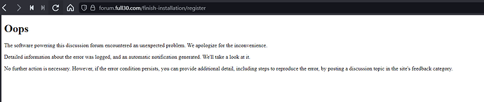

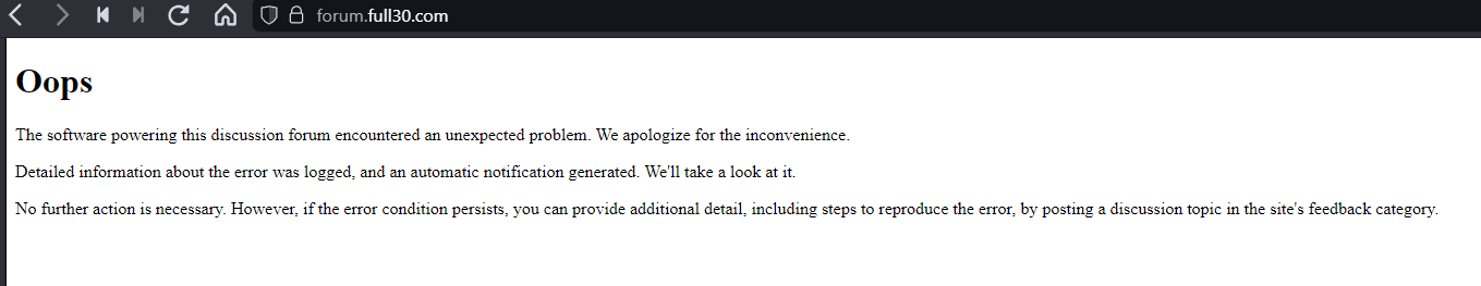

我一直跟进更新,看到有更新就做了,结果除了管理员界面,其他都没有UI了
SSH进去,确保所有东西都更新了,但没有帮助
尝试回滚,出现了这个
进入安全模式后,虽然启动了,但UI不完整

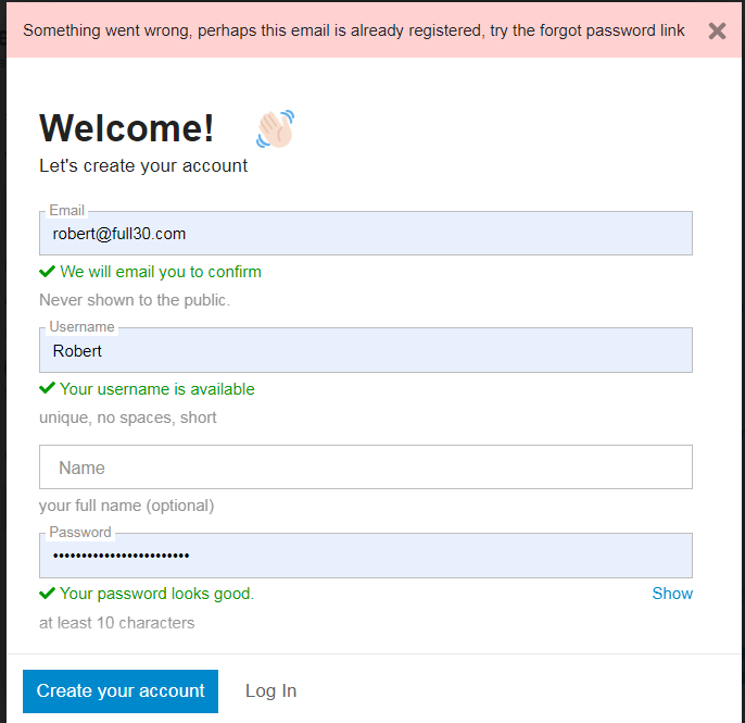

无法登录,提示我的用户名可用,但我的邮箱不存在
请帮我解决一下,谢谢

编辑,刷新另一个窗口后,我似乎可以注册了
然后
还是不行

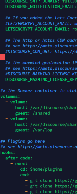

DISCOURSE DOCTOR Sun Nov 12 01:54:06 UTC 2023
OS: Linux ip-10-0-159-37 6.2.0-1015-aws #15~22.04.1-Ubuntu SMP Fri Oct  6 21:37:24 UTC 2023 x86_64 x86_64 x86_64 GNU/Linux
找到 containers/app.yml
==================== YML SETTINGS ====================
DISCOURSE_HOSTNAME=forum.full30.com
SMTP_ADDRESS=smtp.sendgrid.net
DEVELOPER_EMAILS=REDACTED
SMTP_PASSWORD=REDACTED
SMTP_PORT=587
SMTP_USER_NAME=apikey
LETSENCRYPT_ACCOUNT_EMAIL=REDACTED  LETSENCRYPT_ACCOUNT_EMAIL
==================== DOCKER INFO ====================
DOCKER VERSION: Docker version 24.0.7, build afdd53b
DOCKER PROCESSES (docker ps -a)
CONTAINER ID   IMAGE                 COMMAND        CREATED        STATUS                      PORTS     NAMES
0be0150fecde   local_discourse/app   “/sbin/boot”   5 months ago   Exited (5) 11 minutes ago             app
==================== SERIOUS PROBLEM!!!! ====================
app 未运行!
正在尝试重建

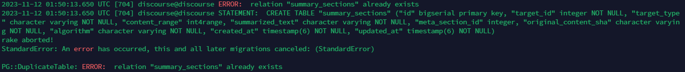

错误:关系“summary_sections”已存在
由于某种原因,创建 summary_sections 表的迁移被再次运行。您的日志中还有其他重复的表错误吗?

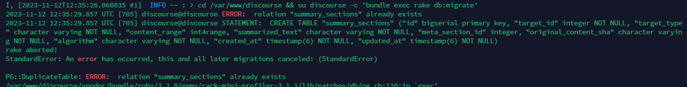

然后再次收到
错误/警告如下

正在进行另一次重建,出现了类似的错误:
137:M 12 Nov 2023 13:09:14.143 # 警告:无法创建服务器 TCP 监听套接字 *:6379:bind:地址已在使用中
137:M 12 Nov 2023 13:09:14.143 # 监听端口 6379 (TCP) 失败,中止。
但是它仍然在进行,记得之前见过这些,但安装仍然完成了。

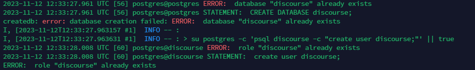

就我所知,Warning: Could not create server TCP listening socket *:6379 的问题可能与你遇到的迁移错误无关。例如:
INFO -- cd /var/www/discourse and su discourse -c 'bundle exec rake db:migrate'
ERROR: database "discourse" already exists
Error: role "discourse" already exists
Error: relation "summary_sections" already exists
这些错误似乎表明你的数据库已损坏。bundle exec rake db:migrate 命令(在我上面粘贴的日志片段的 INFO 部分)应该会触发 Discourse 检查数据库的 schema_migrations 表,以查看之前运行了哪些迁移。这可以防止同一个迁移被运行多次。所以我的猜测是,要么你的数据库的 schema_migrations 表已损坏,要么重复的条目不知何故进入了 db/migrations 文件夹,或者 db/migrations 文件夹中的文件不知何故被重命名了。我不知道有什么可能触发这些情况中的任何一种。

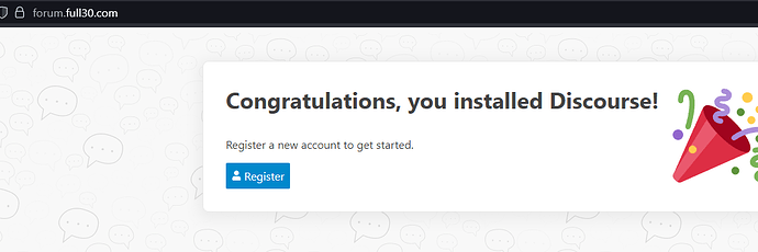

该站点似乎已将其视为新安装,请参见我的截图。
这仅仅是因为我使用了 safemode,一次更新就导致了如此严重的崩溃,而且更奇怪的是,只有我的 discourse 实例受到了影响。

FAILED
Pups::ExecError: cd /var/www/discourse && su discourse -c 'bundle exec rake db:migrate' failed with return #<Process::Status: pid 645 exit 1>
Location of failure: /usr/local/lib/ruby/gems/3.2.0/gems/pups-1.2.1/lib/pups/exec_command.rb:132:in `spawn'
exec failed with the params {"cd"=>"$home", "hook"=>"db_migrate", "cmd"=>["su discourse -c 'bundle exec rake db:migrate'"]}
bootstrap failed with exit code 1
