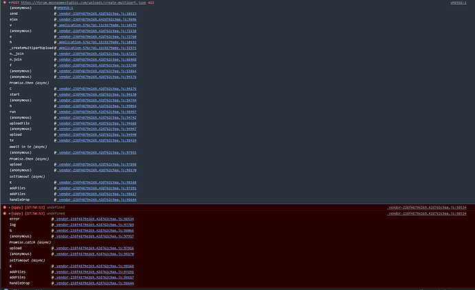

Soltar 3 arquivos (mkv, mov, mkv) no composer mostra a mensagem de erro “seu arquivo é maior que 4 MB”, que queríamos ignorar em primeiro lugar, pois enviamos tudo para o Gdrive.
O console do Chrome lança estes:
Soltar um único arquivo de 50 MB não causa esse “erro de arquivo muito grande” e nosso arquivo é processado corretamente, como esperado. Portanto, o erro parece estar acontecendo com vários arquivos e um arquivo maior que um limite de arquivo de 4 MB (não tenho certeza de onde isso é definido).

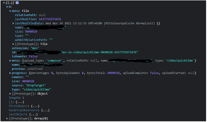

Ok, recebi reclamações de que as coisas quebraram para as pessoas que queriam fazer upload.
Eu investiguei e também tive problemas iniciais para enviar meu arquivo para o GDRIVE, pois passei apenas o objeto do arquivo. Descobriu-se que o objeto do arquivo era uma representação encapsulada pelo Uppy do arquivo binário, parecendo assim.
Para realmente acessar o objeto de arquivo nativo, tive que trabalhar com files[0].data. (talvez uma mudança que quebra a compatibilidade?)
Antes dessa mudança, o manipulador apenas passava o objeto de arquivo nativo. Posso esperar que outras pessoas experimentem funcionalidades quebradas com essa mudança, não tenho certeza.
Consegui fazer tudo funcionar agora. Muito obrigado pela rápida resposta e suporte!
3 curtidas
Puxa, você tem razão, não sei como deixei isso passar durante a refatoração recente! :sweat: Vou enviar uma correção para isso esta manhã, não vai demorar muito.
