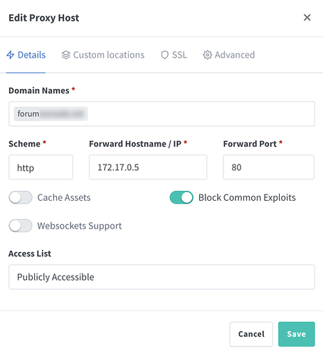

4. Rendere Discourse accessibile
Ma “vedere” Discourse e poterlo accedere non è la stessa cosa. Quindi devi assicurarti che Discourse accetti tutto il traffico che NPM inoltra verso di esso. Se non ti importa di utilizzare il websocket, suppongo che tu possa semplicemente puntare NPM alla porta 80 (non 443) dell’IP del tuo contenitore Discourse, come questo:
Non l’ho ancora testato. Come ho detto, sto usando la configurazione websocket, che richiede alcuni passaggi aggiuntivi. Nota che il nome host/IP e la porta sopra verranno ignorati quando si utilizza il websocket.

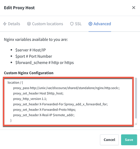

7. Configurare NPM per utilizzare il websocket
Ultimo passo: dire a NPM di utilizzare il websocket. Per quanto ricordo, non era sufficiente attivare semplicemente il “Supporto Websockets”, quindi ho copiato la posizione NGINX dall’OP alla scheda “Avanzate”, come questo:
Non sono riuscito a farlo funzionare sotto la scheda “Posizioni personalizzate”.
