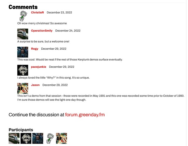

Plugin davvero eccezionale, mi stavo solo chiedendo se ci fosse un modo per personalizzare un paio di cose. Come puoi vedere nello screenshot, non c’è spazio tra la parola “Commenti” e il primo commento. In secondo luogo, le icone degli utenti sono circa il 50% troppo grandi. Infine, vorrei nascondere la sezione dei partecipanti poiché non ne vedo alcuna utilità.
Qualsiasi aiuto per risolvere questo problema sarebbe apprezzato!
Ho capito lo spazio e la rimozione della sezione partecipanti, ma non riesco ancora a capire come ridurre le dimensioni dell’avatar della metà. Inoltre, ho notato che con nomi utente più lunghi si sovrappongono alla data sui telefoni cellulari.

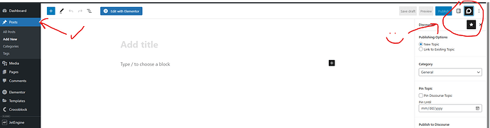

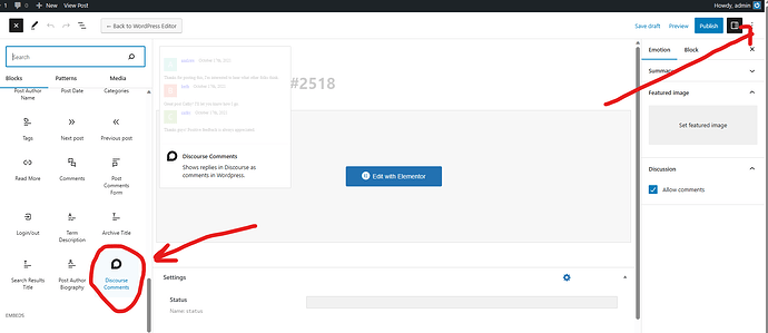

Ciao @angus, sono riuscito a far apparire Discourse in WordPress nella sezione Post in alto a destra e crea effettivamente post nel forum Discourse. Tuttavia, volevo usare il plugin Jet Engine con WordPress e usarlo con Discourse.
Poi, quando vado a testare Jet Engine, la sezione Post non funziona. L’icona di Discourse in alto a destra è scomparsa. È normale? C’è un modo per abilitarla o aggirare questo problema?
Ho provato a incorporare direttamente dal forum in ogni singolo post, ma non riesco a far funzionare correttamente gli incorporamenti. Sono curioso di sentire i tuoi pensieri.
Ciao @ethanjs,
Non ho mai usato JetEngine prima, ma sembra che stia impiegando la sua barra laterale. La barra laterale di WP Discourse si integra con gli hook e gli endpoint standard della barra laterale di Wordpress, quindi a meno che JetEngine non li supporti, la barra laterale di WP Discourse non apparirà nella barra laterale personalizzata di JetEngine. Essenzialmente, questo è più un problema di JetEngine. Potresti contattarli e chiedere perché gli elementi nella tua barra laterale dei post standard non compaiono nella loro barra laterale.

@angus Grazie per l’aiuto!
Ho contattato il supporto di Jet Engine come mi avevi consigliato. Hanno principalmente detto che non possono garantire la piena compatibilità con alcun plugin di terze parti.
Ho tentato di vedere se anche il tipo di post del widget ACF (Advanced Custom Fields) avrebbe funzionato. Che ha avuto lo stesso problema in cui il plugin Discourse, come Jet Engine, non mostrava il widget nell’angolo in alto a destra durante la creazione dei post. Il mio obiettivo principale era inserire una sezione di commenti di Discourse su ogni pagina dinamica. Sembra che l’unico modo per procedere sia non utilizzare nessuno dei due e utilizzare la sezione Post standard. Utilizzando il plugin WP All Import per trasferire tutti i post.

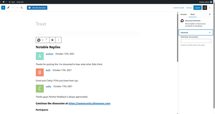

Ho notato il blocco Discourse all’interno della colonna di sinistra su Gutenberg all’interno del tipo di post Jet Engine. Non visualizza Discourse nell’angolo in alto a destra come fa nella sezione del post originale.
L’immagine sottostante mostra l’editor di Gutenberg con la sezione commenti di Discourse. Il problema è che non viene visualizzato durante l’anteprima del post. Inoltre, poiché ho utilizzato Elementor per creare il post, non sono sicuro di come trasferirlo.
Da quello che vedo, è probabile che questo non funzioni poiché il widget Discourse non è nell’angolo in alto a destra. Sto ancora cercando di capire come incorporarlo direttamente nella pagina dal forum Discourse.
Ciao @ethanjs,
Se Jet Engine fornisce un creatore di post WordPress personalizzato che non supporta plugin di terze parti, penso che questo sia il tuo problema principale. Posso aiutarti ulteriormente con problemi specifici riguardanti il plugin WP Discourse, ma temo di non poter essere di grande aiuto con il creatore di post personalizzato di Jet Engine.

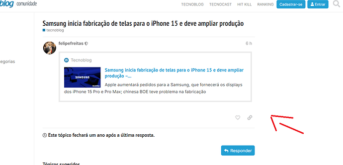

Come lascio solo il link?
esempio: Samsung inicia fabricação de telas para o iPhone 15 e deve ampliar produção - Notícias - Tecnoblog Comunidade
Dai un’occhiata a questa sezione di questo argomento
