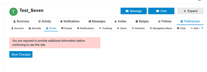

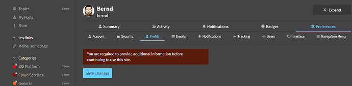

A mensagem “pouco útil” se parece com isto:
O interessante é que quando clico em “Salvar”, recebo minha página de perfil padrão, mas sem nenhum dos campos do usuário (nem os em falta, nem os que estão realmente marcados como editáveis).

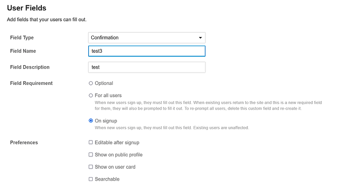

Ok, acho que estava reproduzindo da maneira errada. Tomei uma xícara de chá e me reagrupei.
Agora tenho um campo de usuário definido como “No cadastro e não editável depois”:

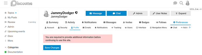

Isso faz com que meu usuário de teste existente apresente um erro semelhante:

Suspeito que essa seja a chave. Pode haver uma suposição de que todos os usuários com uma conta em algum momento se “cadastraram”, o que pode estar causando problemas.
