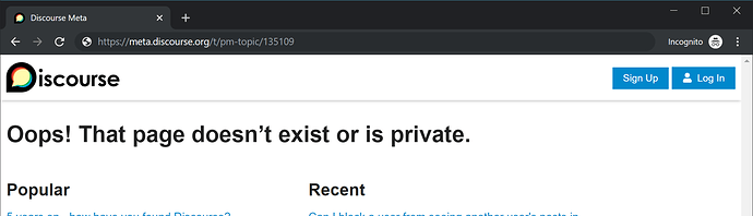

この問題を再現できません。古いバージョンの Discourse を使用されていますか?シークレットウィンドウで PM リンクをクリックすると、以下のようにサインアップとログインの両方のボタンが表示されます。
おっと、それは興味深いですね。返信をいただき、どうもありがとうございます。Discourse に移行したばかりなので、おそらく最新バージョンを使っていると思いますが、もしかすると導入方法に何か問題があるかもしれません。この件を開発チームに伝えて、確認してもらいます。

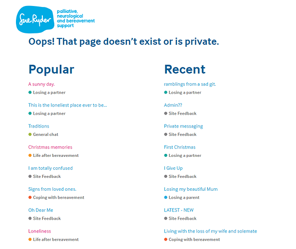

どうやら、私の説明が正確でなかったようです。この問題は、実際にはプライベートメッセージへのリンクに固有のものです。@codinghorror - プライベートメッセージのリンクで再現を試みましたか?
プリシラさんが直面している問題を軽視しているわけではありませんが、プライベートメッセージリンクを試しても再現できません。ヘッダーにはログインとサインアップボタンが常に表示されています。

あなたの投稿にあるスクリーンショットは、そのページを訪れた際に表示されるすべてのものを表していますか?ログイン/サインアップリンクがあるDiscourseのヘッダー全体が表示されていないため、お尋ねしました。
はい、その特定のシナリオでリンクをクリックすると、ヘッダーが表示されません。これは、ログアウトしたユーザーにとって通常どのような見た目になるかです。現在、フロントエンドのテンプレートのカスタマイズが問題の原因となっているかどうかを確認しています。
この問題について、サイトの開発バージョンでさらに調査しました。@Priscilla8 さんが上記で提供された情報に追加して:カスタムではないテーマに切り替えたり、プラグインやコンポーネントを無効にしたりしてみましたが、ヘッダー要素が依然として表示されていません。
ページソースに Ember に関連するものが欠落しているように見えます。これが原因の手がかりや関連する要因ではないでしょうか?
