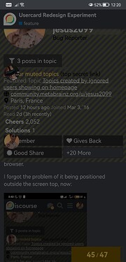

Pessoalmente, eu definiria a opacidade do .d-user-card__main-content para cerca de 90%, já que a imagem é cortada e o usuário não tem controle para exibir nada além da parte superior de sua foto.
Além disso, ainda acredito que precisa haver um botão ou um link para ver o perfil completo do usuário. Constantemente tenho que explicar aos usuários que eles precisam clicar no avatar duas vezes, não é nada intuitivo.

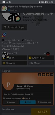

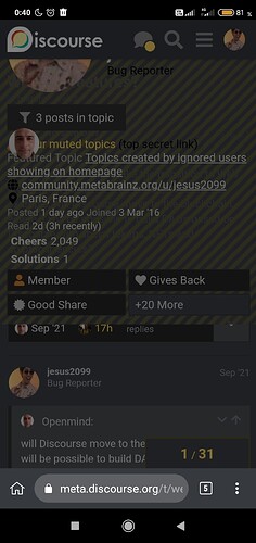

Desculpe, ainda no navegador Kiwi Android 9 não suportado.
Esqueci o problema de estar posicionado fora da tela superior, agora:
  • sempre fora da tela, posicionado muito alto fora da tela, onde quer que seja o ícone do usuário clicado
  • problema de opacidade: parece escuro
  • problema de z-index: está atrás de várias coisas (incluindo todos os ícones de usuário) e nada nele é clicável
Desta vez, acho que mencionei todos os problemas de folha de estilo do novo cartão de usuário no Kiwi.
Cartão de usuário anterior, sem problemas.
1 curtida

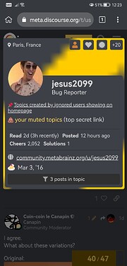

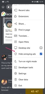

Olá @jesus2099, tentei reproduzir seu problema no navegador Kiwi, então instalei e verifiquei. Acho que encontrei a causa para você. Se eu habilitar a opção Hide annoying ads (Ocultar anúncios irritantes), então eu experimento o mesmo :arrow_down_small:
Se eu desativar isso, os cartões de usuário funcionam bem para mim.
Você tem essa opção habilitada? Se sim, você pode tentar desativá-la e verificar como funciona? :slightly_smiling_face:
Na verdade, acho que isso está impedindo o carregamento do JavaScript do componente de tema, etc. Como vejo, ele carrega o antigo cartão de usuário e acho que ele se mistura com o novo componente de cartão de usuário, desbloqueando coisas como CSS, etc., o que causa isso.
Do novo componente de tema, as primeiras linhas são ativadas, o que afeta o antigo cartão de usuário.
É apenas para redefinir o estilo do antigo cartão de usuário enquanto o novo cartão de usuário estiver no status de componente de tema e não tiver sido mesclado ao núcleo. Portanto, acho que isso não será um problema quando for mesclado. :slightly_smiling_face:

Oh @Don, você tem razão!
Este recurso anti-anúncios está bloqueando todo o JavaScript de cloudfront.net!
Você acha que quando o novo cartão de usuário for o oficial, ele não será mais bloqueado, assim como o antigo cartão de usuário não é bloqueado hoje?
PS. Este recurso anti-anúncios está ativado por padrão em todos os lugares, e podemos desativá-lo, site por site.
4 curtidas
Isso está correto porque ele será carregado no núcleo, em vez de externamente ao núcleo dentro de um componente.

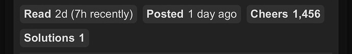

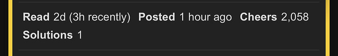

Parece que foi atualizado. Eu gostei 100% mais das estatísticas em caixa do que agora:
Antes, como referência (o que eu acho que parece melhor)

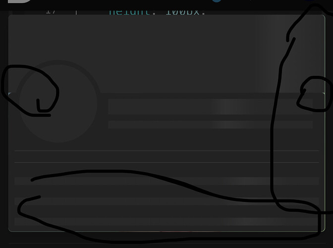

Além disso, a animação de carregamento ainda parece ter alguns problemas.

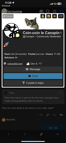

Mais um problema, parece que as novas alterações criaram incompatibilidades com o meu tema.
3 curtidas

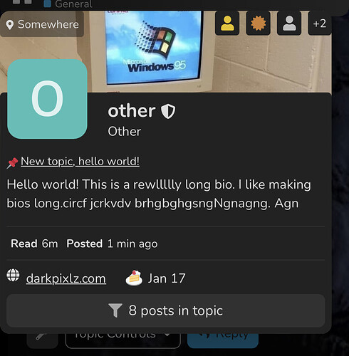

Além disso, para onde foi a bio?
1 curtida
Estou vendo isso…
3 curtidas
Talvez tente a visualização móvel?
2 curtidas
Vejo a bio tanto no desktop quanto no mobile. :slight_smile:
Então é mais provável que seja corrigido do seu lado, certo?
3 curtidas
Android ou iPhone, e Web ou DiscourseHub?
O DiscourseHub do iOS não o tem
3 curtidas
Ah, sim, o bio realmente não aparece no meu iPad! :+1:

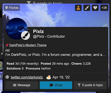

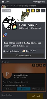

Este componente não funciona bem com este outro componente de tema: GitHub - discourse/discourse-user-card-directory: Theme component which replaces the user directory with a grid of user cards
Os cartões de usuário não exibem um plano de fundo.
3 curtidas
A captura de tela inclui a bio de @Canapin aqui. A bio desse perfil é apenas um foguete.

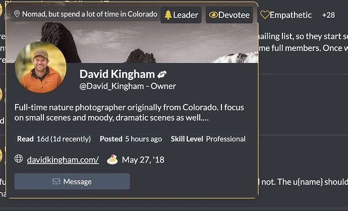

Eu gosto! Ele aborda várias coisas que notamos:
  1. Nome real maior — ainda tendo espaço para um nome maior que também seja longo.
  2. Selos em destaque mais proeminentes — isso ficará bem com os selos personalizados do Fedora.
Uma coisa que não tenho certeza: “moveu o status do usuário para um ícone de avatar, em vez da descrição completa”. Isso é o :thought_balloon: no canto inferior direito? Isso substitui o “flair do avatar” dos grupos?
Acho que seria bom ter uma opção para ter o texto de status expandido em algum lugar. Os ícones parecem menos óbvios.
Outros pensamentos:
  • Desativamos o “cakeday” porque ele expõe informações pessoalmente identificáveis sobre as quais nossas pessoas de conformidade nos pediram para fazer coisas complicadas até que eu disse “e se simplesmente não fizermos?”. Eu realmente preferiria que todo esse espaço fosse usado para status, talvez até omitindo o URL do site.
  • Da mesma forma, se alguém não estiver usando Cheers ou Solved, o que vai nesse espaço? Parece bom quando está todo preenchido, mas talvez estranho com apenas metade das caixas?
  • Eu realmente gosto de como o cartão antigo tem o avatar quebrando a caixa.
  • onde irão os campos de usuário personalizados? Fornecemos uma opção de pronomes e queremos que ela seja facilmente detectável.
  • e quanto ao “tópico em destaque”? Gosto da ideia, mas no cartão atual pode ser uma bagunça de texto.
4 curtidas

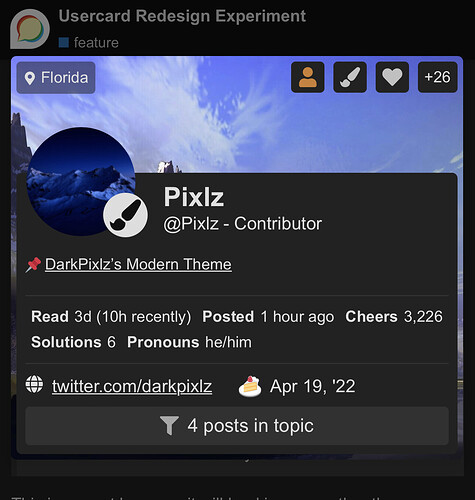

Oooh, mais pensamentos, baseados no meu próprio usercard:
  • O fundo gerado a partir do meu avatar é… meio horrível, né?
  • Sim, sinto falta do avatar quebrando a caixa :slight_smile:
    • Talvez uma imagem maior fosse legal? Talvez seja minha culpa por não ter feito apenas meu rosto. :slight_smile:
  • Oooh, preciso atualizar minha localização
  • Acho que os distintivos do Fedora (veja Fedora Badges) ficarão ótimos aqui. Mas os formatos padrão são meio sem graça.
  • Isso provavelmente já estava lá antes e eu nunca olhei, mas o bolo de aniversário e a data — que é a data em que entrei no site, eu acho? — podem fazer as pessoas adivinharem errado sobre minha jovialidade. Talvez este devesse ser um ícone diferente se não representar um aniversário? Ou dizer o que é?
