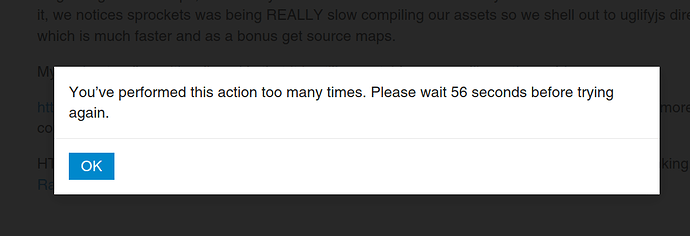

Questo va bene se hai esaurito i like. Tuttavia, ricevi lo stesso messaggio anche se hai attivato il limitatore di frequenza. Forse un messaggio diverso per quest’ultimo caso? Qualcosa come:
Stai dando like ai topic troppo velocemente. Riprova tra 10 minuti.
Così gli utenti capiscono di rallentare e fare un passo indietro.
Almeno è da lì che è nata la confusione nel mio caso. Ho ricevuto il messaggio sul limite massimo di like, ma sono stato in grado di mettere like di nuovo entro la stessa giornata, il che ha reso difficile capire come funzionasse il sistema. Se non fossi venuto qui, non avrei nemmeno saputo che esistesse un limitatore di frequenza per i like.
