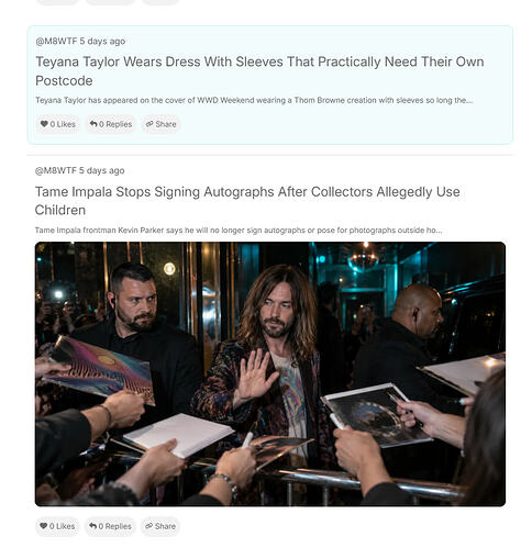

@Damian_Boon como esse sistema funcionaria se não houvesse nenhuma imagem anexada a um tópico?
A Demo usa imagens de cabeçalho geradas por IA, o que espero que não se torne o padrão. Uma de vez em quando é bom, mas imagem falsa após imagem começa a irritar bastante :slight_smile:
Também há um pequeno bug no Safari Desktop, onde os links de tópicos relacionados não abrem:
3 Curtiram
Exatamente da mesma forma, pois ele apenas utiliza a área de visualização dos tópicos. Portanto, você veria o que vê agora, apenas sem a imagem.
Este é um site de demonstração onde todo o conteúdo é gerado por IA para este caso de teste.
