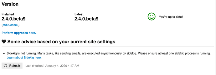

编辑:刚刚又进行了一次更新。结果如下:
它仍然提示更新失败,但当我返回时,却显示所有内容已是最新版本,同时仪表板上仍然显示:
2 个赞
