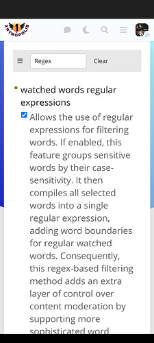

Ich gehe davon aus, dass dies bedeutet, dass Regex aktiviert sein muss, richtig?
Wir verwenden eine gehostete Version, und ein wenig Recherche verrät mir, dass ich das Team kontaktieren und sehen sollte, ob dies aktiviert ist.
1 „Gefällt mir“
Sieht so aus, als müsste eine Website-Einstellung aktiviert werden
Bearbeiten: Nachdem Regex aktiviert wurde, erkennt es immer noch “*” als Platzhalter.

Das ist richtig. :+1: Diese Einstellung ist standardmäßig deaktiviert und müsste von uns für unsere gehosteten Websites aktiviert werden. Lassen Sie mich wissen, ob wir das tun sollen. :slight_smile:
Ich denke, wenn Sie wechseln, müssen Sie möglicherweise alle Ihre vorhandenen beobachteten Wörter in das Regex-Format konvertieren und sie erneut anwenden.

Das Umschalten von watched words regular expressions und das Hinzufügen von f\\*\\*k zu Block scheint bei mir zu funktionieren? Testen Sie mit einem normalen Benutzer oder einem Administrator? Tatsächlich funktioniert Block auch bei Administratoren.
3 „Gefällt mir“
Als Administrator. Aber wie ich in einem anderen Thema sagte, ist dies einer dieser Tage, und ich schätze, gestern war genauso schlimm – ich habe dem System nicht gesagt, dass es sich um einen regulären Ausdruck handelt.
Ich brauche mehr Kaffee.
1 „Gefällt mir“
Nebenbemerkung: Seien Sie vorsichtig, wenn Sie andere beobachtete Wörter haben und reguläre Ausdrücke aktivieren. Dies wirkt sich auf alle Wörter aus, die der Liste hinzugefügt werden. Das bedeutet, dass Sie die Wortgrenzen ändern müssen, um Teilübereinstimmungen zu vermeiden.
