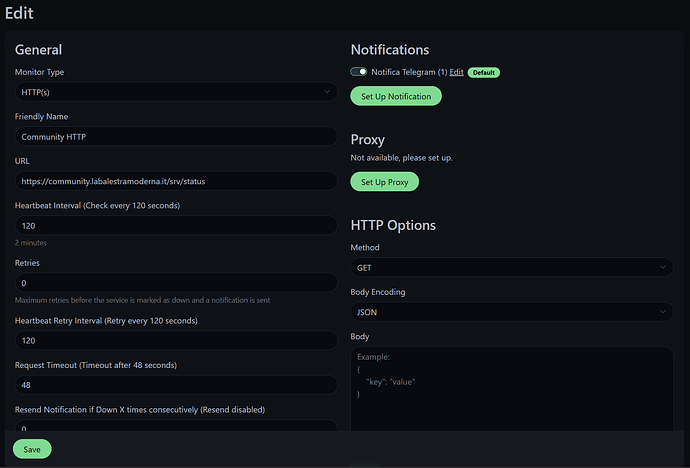

Uptime Kumaで/srv/statusを指し示そうとしましたが、「Connection Refused」と表示されます。
コンテナ内でUptime KumaとDiscourseを使用しています。また、両方でリバースプロキシとしてtraefikを使用しています。Uptime Kumaは他のウェブサイトでは非常によく機能しますが、Discourseアプリに到達できません。
理由を教えていただけますか?
よろしくお願いします!:slightly_smiling_face:

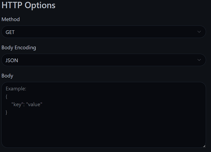

これは少し奇妙ですね。どのように設定したかスクリーンショットを共有してもらえますか?キーワードモニターとして設定し、キーワード「ok」とステータスコード200を監視する必要があります。
こんにちは、@itsbhanusharma さん、迅速なご回答ありがとうございます!:slightly_smiling_face:
ステータスコードのみを設定しました。これが私の設定です。
TraefikのためにDockerネットワーク「proxy_network」も使用しています。
ご協力に改めて感謝いたします!

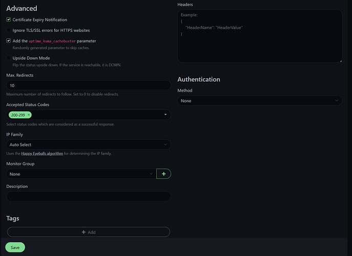

セットアップを変更して、okキーワードを監視し、sslチェックを無効にしてください。
OK、
SSLチェックは削除しましたが、「ok」キーワードをどのように設定すればよいですか?ここで?
モニターの種類を最初にキーワードに変更してください。
