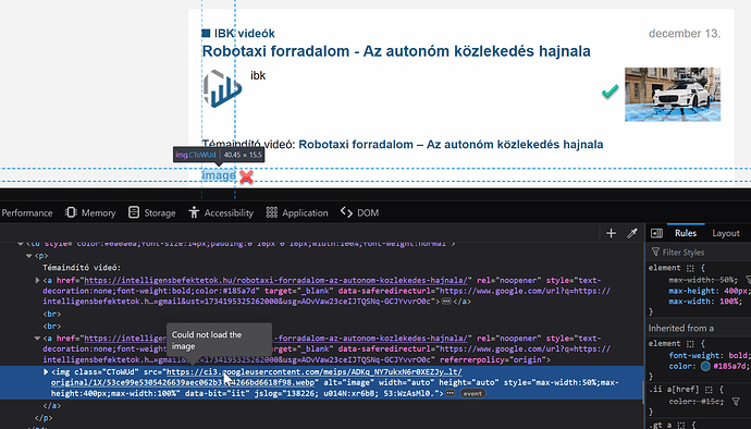

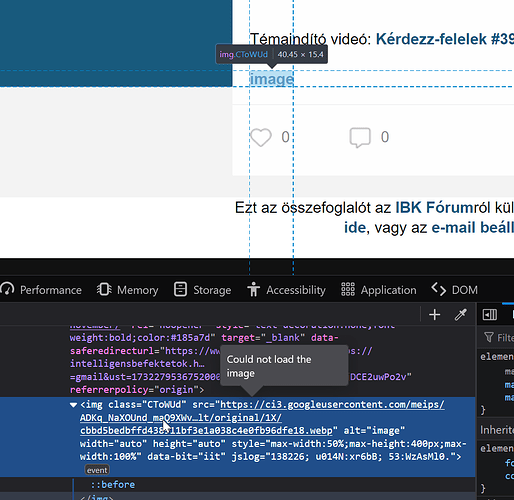

我从 WP DC SSO 连接获取的 WebP 图片在创建新帖子时会创建新主题。图片网址有效,即使是热链接也可以访问,但 DC 被指示创建本地副本。例如:
https://forum.intelligensbefektetok.hu/uploads/default/optimized/1X/cbbd5bedbffd438911bf3e1a038c4e0fb96dfe18_2_1024x576.webp
但是,当论坛发送电子邮件时,如果嵌入了这些图片,Gmail 的优化可能与 WebP 不兼容,因此它们会显示为损坏。

如果你希望图片在 Gmail 中显示,你应该让这些图片是 PNG 格式或其他 Gmail 可以显示的格式。对吗?

嗯,这是由 Discourse 处理的用户生成内容。所以我想 TO 是想问这是否可以在后台转换为 jpg?

它们实际上是由Vimeo API提供的,但那是另一回事。有趣的是,由于Gmail的处理方式,它在Gmail中特别不起作用,而如果它被原样保留并正常发出请求,它就可以正常工作。如果他们在处理,他们可以支持它,因为他们是WebP的主要支持者。无论如何,我乐于将这些图片从电子邮件中过滤掉,而仅仅通过标题通知用户该主题,而不使用其内容。
