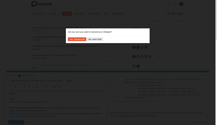

Foi assim que resolvi o problema por enquanto
Mas isso ainda não é perfeito, porque nos obriga a descartar o rascunho ao pressionar editar em outro tópico, às vezes sem aviso prévio. (Talvez seja porque minha funcionalidade de salvar rascunho não funciona 100% perfeitamente ou porque eu cliquei muito rápido e o rascunho ainda não havia sido salvo)
Acho que esse é o comportamento padrão do compositor no momento. Acabei de verificar neste fórum que só é possível ter um rascunho de edição por vez.
Quando pressiono “novo tópico” neste fórum, ele me permite salvar coisas, então parece haver a opção de ter um rascunho de edição e um rascunho novo.
Encontrei novamente este tópico:
Parece que esse é o comportamento pretendido do compositor.
Para mim, isso parece muito intuitivo, e foi por isso que achei que era um bug. Não recebi a mensagem de erro de imediato quando fui forçado a descartar ou cancelar, porque nem me ocorreu que pudesse haver uma limitação de rascunhos abertos.
