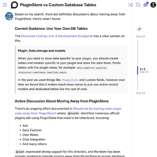

Ihre Frage erinnerte mich an etwas, das ich kürzlich auf Meta gelesen habe.
Ich wollte gerade anfangen – danke, dass Sie das zur Sprache gebracht haben. Es scheint, als wäre eine ganze Datenbanktabelle für 1 Wert übertrieben und völlig unnötig. Irgendwelche Ideen?

Ich denke, wir sollten den PluginStore wahrscheinlich veraltet machen, cc @david, er führt auf lange Sicht nur zu Problemen.
Das Erstellen neuer Tabellen und Modelle ist meiner Meinung nach der richtige Weg.
Post- und Themen-Benutzerfelder können dafür funktionieren. Der Nachteil ist jedoch, dass die Indizierung schwierig sein kann, da es sich nicht richtig anfühlt, Indizes zu Kerntabellen hinzuzufügen. Das führt uns zurück zur Einführung neuer Tabellen.
