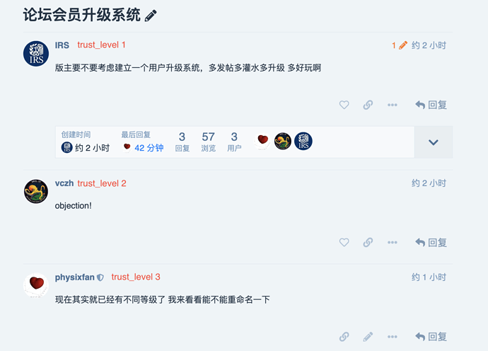

Ich möchte das Vertrauensniveau der Benutzer (oder die entsprechenden Abzeichen) in den Beiträgen anzeigen, wie auf diesem Screenshot:
Was ist der einfachste Weg, dies umzusetzen?
Ich denke, dies bietet den Lesern eine schnelle Möglichkeit zu erkennen, ob ein Beitrag vertrauenswürdig ist, und motiviert die Benutzer gleichzeitig, ein höheres Vertrauensniveau zu erreichen.

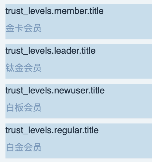

Danke! Ist es möglich, den angepassten Vertrauensstufentitel anzuzeigen? Siehe Anhang – wir haben die Titel umbenannt und würden diese angepassten Titel wirklich gerne anzeigen lassen~
@physixfan Repository aktualisiert, schau es dir an

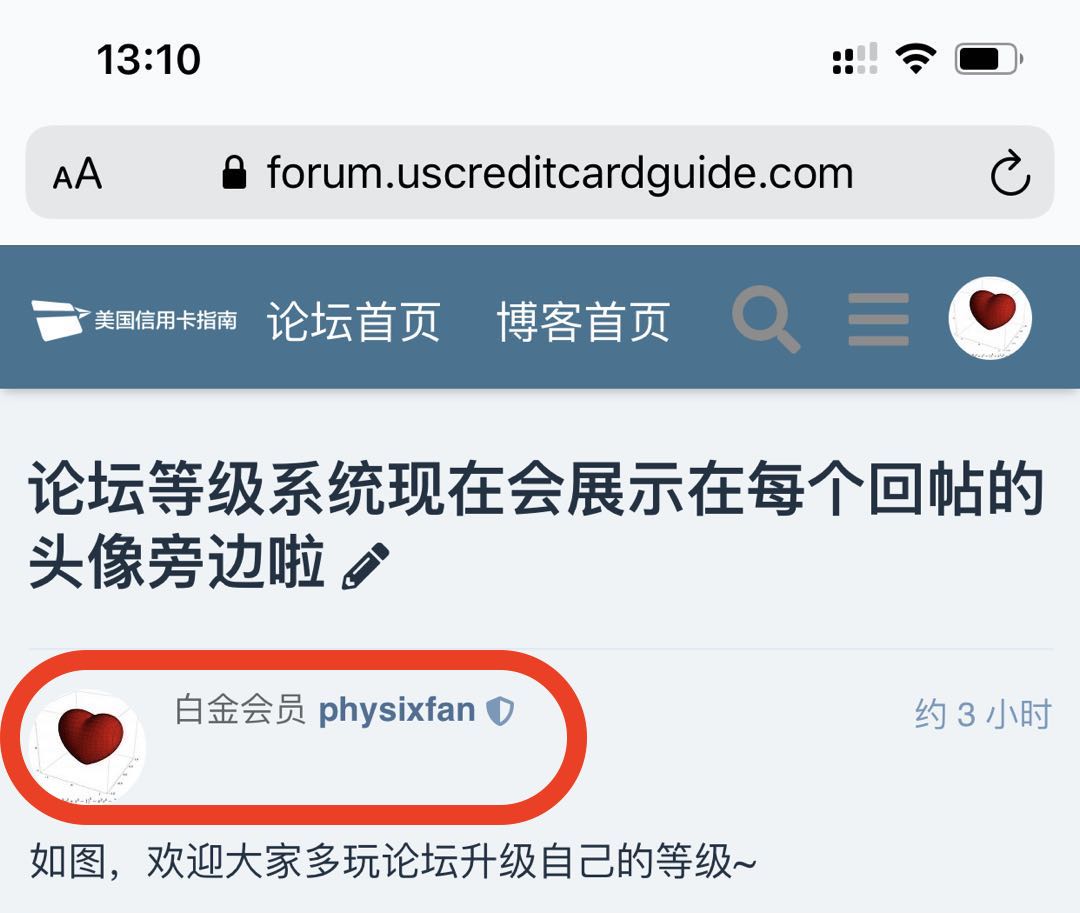

Es scheint, dass das Benutzerlevel auf dem Mobilgerät links neben dem Benutzernamen angezeigt wird. Das ist etwas seltsam. Kann es wie auf dem Desktop auf die rechte Seite verschoben werden?
@physixfan Die von dir genannten Änderungen sind erneut umgesetzt. Bitte schau sie dir an.
