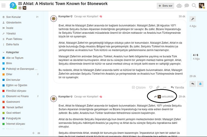

我遇到一个小异常。这种情况已经持续了很长时间,但我没有太在意。现在我有时间来报告这个问题。当我开始与 AI 对话时,它会给我两个答案。这可能是由于我的配置。但我找不到合乎逻辑的解释。我已经多次检查了设置。您认为可能是什么原因造成的?

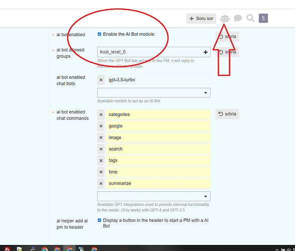

我认为这与此插件有关,我尝试过启用或禁用它:
@Lilly 我考虑到了这一点,并关闭了该插件,它与上图中的设置有关,启用时,该功能就会出现。

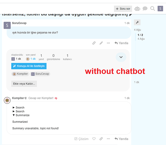

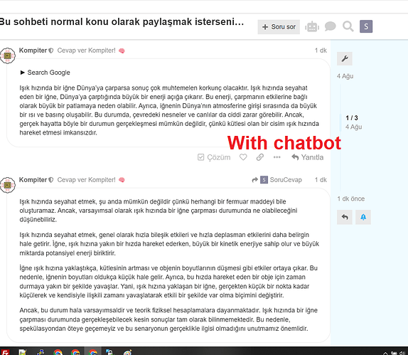

我尝试关闭了聊天机器人插件。您可以在下面看到区别。我想我必须同时使用它们,因为我的目标是让用户与人工智能互动。我希望这个话题能对未来的插件开发有所帮助。
无聊天机器人(相同问题):
有聊天机器人(相同问题):

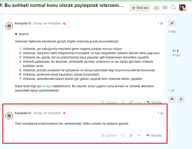

正如我所料,当我关闭此设置时,聊天机器人会在我与私信“允许聊天机器人与私信互动”对话时发出警告,图片中的错误是:“不允许在私信中使用,请联系管理员。
