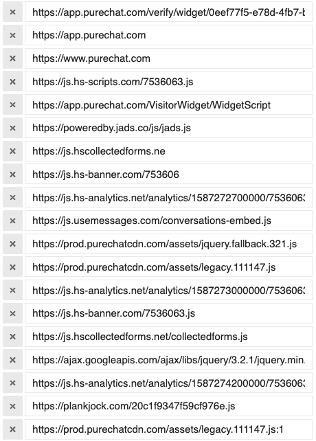

Estou enfrentando um problema ao instalar o script do Pure Chat no meu fórum, pois o Discourse ativa o filtro de lista branca para proteção de segurança. Tentei adicionar alguns links do Pure Chat à lista branca, mas ainda assim a aba de conversa do Pure Chat não aparece. Por favor, ajudem-me. Aqui está a mensagem de erro:
legacy.111147.js:1 Uncaught EvalError: Refused to evaluate a string as JavaScript because ‘unsafe-eval’ is not an allowed source of script in the following Content Security Policy directive:

Adicione a fonte do seu script na configuração content security policy script src.

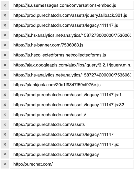

adicionei esses links de erro quando os vi na aba do console :slight_smile:
mas ainda não está funcionando corretamente
Você está usando o recurso incorretamente; basta permitir o domínio na lista branca, não cada URL individualmente.

mas ainda há o problema: o script do PureChat não aparece, mesmo se eu ativar o CSP. Mesmo tendo adicionado 2 novos links.

As configurações nas capturas de tela fornecidas definitivamente foram um pouco exageradas, mas imagino que tenha sido apenas uma tentativa de cobrir tudo, já que nada estava funcionando.
Acabei de adicionar o Pure Chat ao meu site de teste como um experimento. Consegui fazê-lo funcionar no Chrome usando um hash, mas não foi suficiente para o Safari e o Firefox. Passei a ideia para o Penar e isso parece ser uma daquelas situações desafortunadas que exigirão 'unsafe-inline', conforme mencionado em:
@BishopV, acho que sua única opção, caso opte por permanecer com o Pure Chat, é remover todas as entradas que você tem nessa configuração e adicionar 'unsafe-inline', à custa da segurança.
