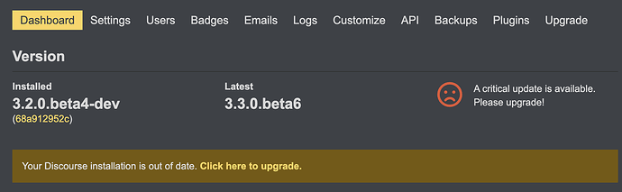

  1. Podemos atualizar nossa instância a partir do menu do Discourse (captura de tela abaixo) sem ter que ir a um terminal para executar o comando de reconstrução?

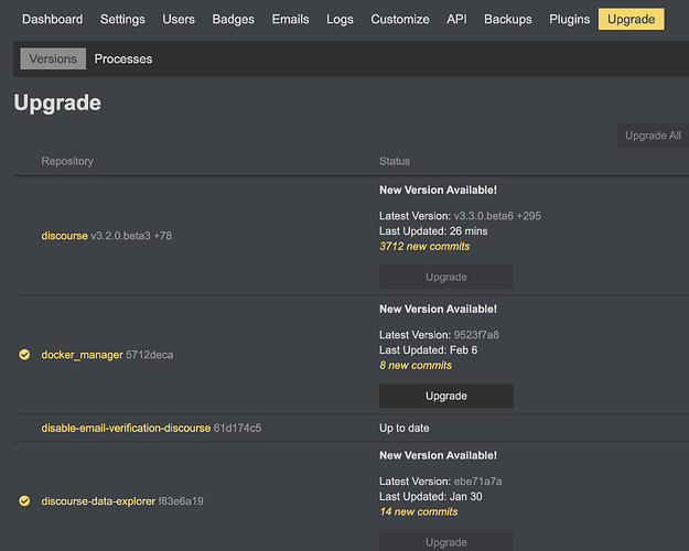

  1. Quando o botão “atualizar tudo” está realmente disponível para o administrador? Atualmente, ele está acinzentado (veja abaixo)
  1. E o que este tópico não responde é como podemos adivinhar quando não vai funcionar? Acho que essa funcionalidade de atualização pelo painel do administrador presta um desserviço se tivermos que “tentar e ver” se funciona. Se esse menu do painel não for determinístico, é um trabalho de adivinhação arriscado e demorado, o que me faz não querer tentar de jeito nenhum e ir diretamente para um terminal para fazer a atualização. Então, houve alguma melhoria recente para tornar as coisas mais previsíveis e “seguras” para usar esse recurso do painel sem ter que passar por um terminal para fazer a atualização e reconstrução?

Quando o docker_manager tem uma atualização, o botão de atualização para o Discourse fica acinzentado. Você sempre tem que fazer o docker_manager primeiro.
Espero que ajude.

Às vezes, uma reconstrução completa é necessária para fazer a atualização. Em teoria, o gerenciador do Docker sabe quando uma reconstrução é necessária, mas às vezes não sabe.
