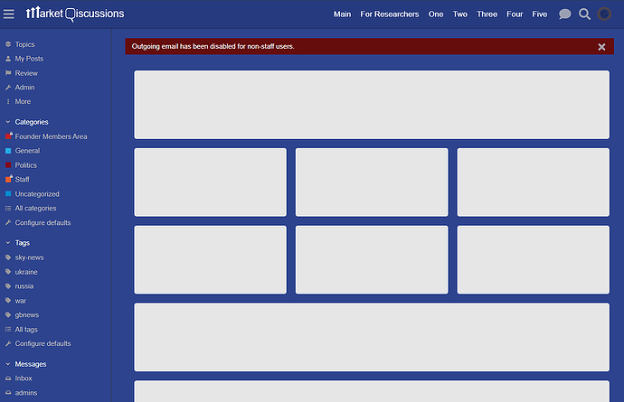

Ich stimme zu. Ich habe eine Sammlung von Blockkomponenten erstellt, die jeweils eigenständig sind, anstatt in einem einzigen Paket gebündelt zu werden: Blocks · GitLab.
Im Moment kann ich diese Blöcke mit meiner Homepage Blocks-Komponente auf einer speziellen Homepage platzieren, genauso wie ich sie mit Right Sidebar Blocks oder auf Bars verwenden kann.
Ich habe kürzlich ein Spiel mit dem Central-Thema gemacht, bei dem ich ein benutzerdefiniertes Sidebar-Layout benötigte. Ich konnte einfach ein Block-Framework für eine benutzerdefinierte Sidebar erstellen und Blockkomponenten darauf platzieren: https://central.kostka.studio (sowie die Powered-by-discourse-Komponente in der Sidebar platzieren, indem ich sie einfach nach Namen referenziere).
Eigenständige Blockkomponenten sind wirklich das nützlichste Werkzeug, das ich derzeit für den flexiblen und wartbaren Aufbau von Client-Anpassungen habe. Es wäre großartig, einen allgemeinen Weg zur Unterstützung dieses Ansatzes zu haben.
