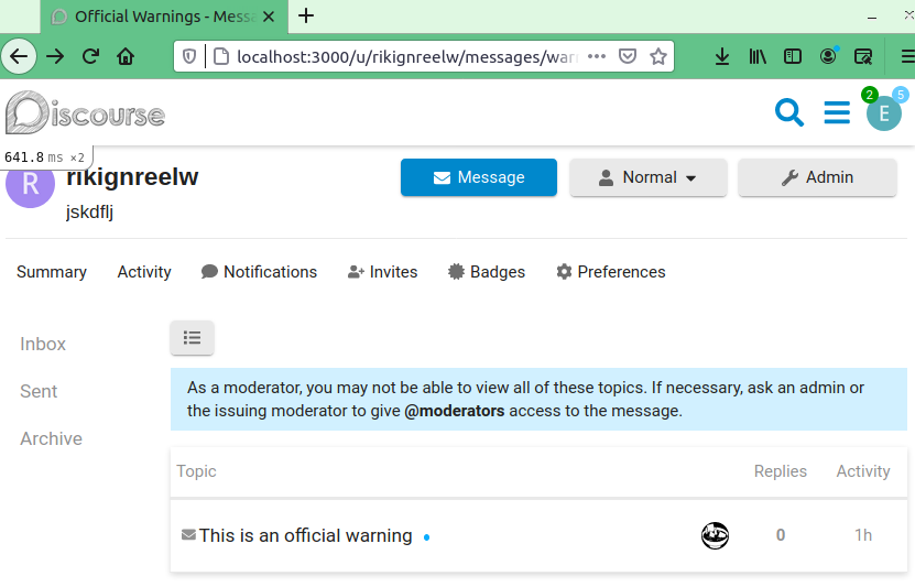

これに関するドラフト PR を作成しました。テストを追加する必要があります。
master ← riking:warnings-list
merged 09:01PM - 14 Jun 21 UTC
https://meta.discourse.org/t/why-arent-warnings-easily-accessible-like-suspensio… ns-are/164043
The second commit gives moderators special dispensation to access the view, with a visible warning that they might not be able to actually read each topic.
モデレーターがリストにアクセスできること を確認し、アクセスすると次のような特別な警告が表示されるようにしました。
また、一般ユーザー向けに /my/messages/warnings でも利用可能ですが、UI 側でそのリンクを生成することはありません。
「いいね!」 7
riking
(Kane York)
2021 年 6 月 14 日午後 9:01
13
ついにマージされました 遅くなってすみません、皆さん!
