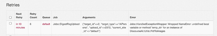

O trabalho está em execução, mas está apresentando um bug:
Jobs::HandledExceptionWrapper: Wrapped NameError: undefined local variable or method `temp_dir’ for an instance of DiscourseAi::Utils::PdfToImages
Eu mesmo hospedo. Talvez isso seja algo em que eu possa investigar mais a fundo?
Eu esperaria antes de usar este recurso, pois ele ainda não está tecnicamente ativo. Você vai encontrar problemas aqui.
2 curtidas

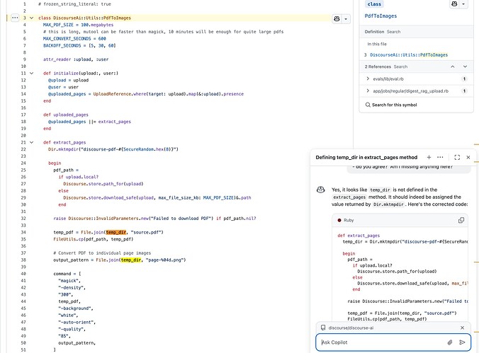

Acho que encontrei o problema em PdfToImages:
3 curtidas
Confirmado, me dê alguns dias aqui, quero também tentar a extração de texto direta, que é algo que podemos habilitar por padrão.
