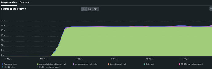

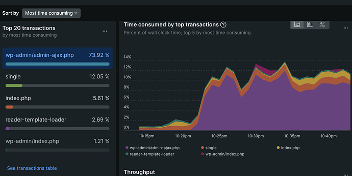

Ich habe Discourse neu aufgebaut, um neue Plugins zu installieren, und dann hat das WordPress-Dashboard für das Laden jeder Seite mehr als 30 Sekunden gebraucht.
Anscheinend versucht WP-Discourse, bei jedem Seitenaufruf auf den Discourse-Server zuzugreifen, unabhängig davon, welche Seite angefordert wird. Wenn der Discourse-Server nicht erreichbar ist, wartet WP-Discourse auf den Timeout von PHP, bevor die Verbindung getrennt wird.
Dasselbe passiert, wenn die Startseite oder eine Einzelseite angefordert wird. Der Unterschied ist, dass es nicht 30 Sekunden wartet (ich habe nicht gezählt, aber es hat weniger gedauert).
