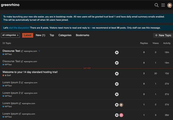

Olá,
Após configurar uma nova instância hospedada do Discourse, um novo blog no WordPress e implantar/configurar o plugin, sempre que publico algo no WordPress, são criados 2 novos tópicos no Discourse.
Confira:
Alguma ideia do que eu possa estar fazendo de errado? Eu até removi um tema personalizado só para ter certeza de que não era culpa dele.
Como seu site Discourse é hospedado por nós, também respondi a você em um tópico privado.
O erro com postagens duplicadas é bastante surpreendente. Se você tiver a opção “Publicar Forçadamente” do WP Discourse ativada, há uma chance de que o problema esteja relacionado a um conflito entre essa configuração e o Editor de Blocos do WordPress. Acabei de aplicar uma correção para esse problema. Você pode tentar atualizar o plugin WP Discourse para a versão 2.1.3 e verificar se isso resolve o problema. Se o erro persistir, posso oferecer suporte privado para essa questão.
Atualização rápida, caso alguém mais tenha um problema semelhante:
Conversei com @simon em particular e atualizar para a versão mais recente resolveu o problema.
