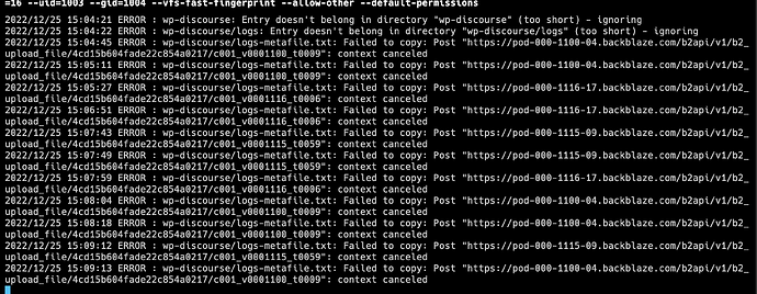

Nossa pasta uploads está em um bucket S3. O recurso de log do Wp Discourse está adicionando muita carga ao servidor, devido às gravações constantes na pasta de uploads.
Preciso desabilitar completamente os logs do WP Discourse, ou pelo menos alterar o caminho para o diretório de arquivos de log.

Já desativei todas as opções de log específicas nas configurações do plugin, mas ele ainda faz muita leitura/gravação no diretório,

Eu não quero limitar o tamanho do log. Preciso alterar o diretório que o plugin usa para salvar os arquivos de log, ou desabilitar completamente o recurso de log.
Como mencionei, nossa pasta de uploads está em um bucket S3, montado usando Rclone. O WP Discourse faz escritas constantes neste arquivo “logs-metafile.txt”, e isso aumenta muito a carga do servidor.
Eu verifiquei o arquivo gerador de log do WP Discourse, e ele busca diretamente o wp_uploads_dir, então acho que não há uma maneira oficial de alterar o diretório, certo?
Obrigado por este relatório @Thiago_Mobilon.
Faremos uma alteração para resolver isso na próxima versão do plugin WP Discourse.
Apenas uma observação de que a próxima versão do plugin 2.4.8 inclui:
  • uma correção para o problema específico que @Thiago_Mobilon relatou; e
  • uma configuração para desativar completamente o registro
A correção deve resolver o problema que você está enfrentando, @Thiago_Mobilon, então você não deve precisar desativar o registro, mas sinta-se à vontade para fazê-lo, é claro.
A versão está atualmente em revisão. Quando este PR for mesclado, ele será lançado no wordpress.org.
