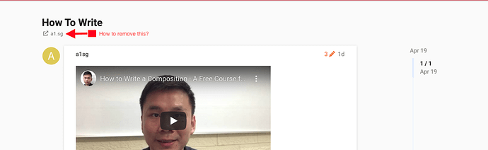

  1. Funciona. Obrigado, Simon. Há uma maneira de remover o link de volta para o WordPress? Conforme mostrado na captura de tela abaixo.

Acho que a maneira mais rápida seria escondê-lo com CSS.
Para evitar que o link para seu domínio do WordPress apareça abaixo do título do tópico, desmarque a opção “Add Featured Links” na página de configurações do WP Discourse Publishing. Para remover o link destacado de postagens já publicadas, o link pode ser ocultado com CSS ou removido do banco de dados do seu site Discourse. Estou fora do trabalho nos próximos dias, mas posso cuidar disso para você quando retornar na quarta-feira.
