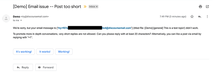

我使用用户 A 创建了一个新主题,然后用用户 B 回复了该主题。用户 A 收到了一封邮件,随后我通过邮件回复了一个单词“Test”:
我随即收到了一封包含恰当内容的邮件:
@adrelanos 您能否提供额外的复现步骤?您收到的消息是否有某种情况下是有效的?另外,请确认您使用的是最新版本的 Discourse。
