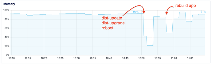

Keine wesentliche Änderung nach einem Update, Neustart und Rebuild. Dies ist ein minimaler Droplet, den ich nur zum Testen verwende, und er ist normalerweise inaktiv mit einer CPU-Auslastung von ~1 % und ohne Benutzer außer mir.
1 vCPU / 1 GB Speicher / 25 GB Festplatte / Ubuntu 18.04.3 (LTS) x64
In meinem Fall scheint es zumindest in den ersten paar Minuten deutlich zurückgegangen zu sein. Ich werde es weiter beobachten. Ich habe um etwa 12:05 Uhr ./launcher rebuild mail-receiver gefolgt von ./launcher rebuild app ausgeführt.
Ich frage mich, was schiefgelaufen ist, falls überhaupt etwas.
Findest du, dass das jetzt in Ordnung aussieht? Ich werde es trotzdem im Auge behalten. Der zweite Abfall entstand durch den erneuten Aufbau der App, um ein anderes, nicht zusammenhängendes Problem zu beheben.
