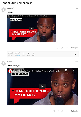

見た目を優先し、LazyYT の利点(Google の追跡をブロックする、全 iFrame を読み込まないため、ページが軽量になるなど)を無視する場合は、プラグインフォルダから lazyYT を削除するだけで、標準の oEmbed にフォールバックします。
iframe の幅を 690 に設定しただけです
YouTube API の調査にあまりにも多くの時間を費やしましたが、LazyYT でより良いサムネイル(当サイトの 690px の投稿幅に適合するもの)を使用させるには、すべての管理者に YouTube API キーの登録を求め、古い YouTube 動画には HD サムネイルが存在しないため現在のサムネイルにフォールバックするロジックを実装する必要があり、その労力に見合うものではありませんでした。したがって、単に見た目を良くしたいだけの場合は、アプリ.yml の run フックで単純に rm -rf plugin/lazyYT を実行してください。

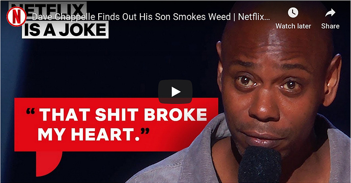

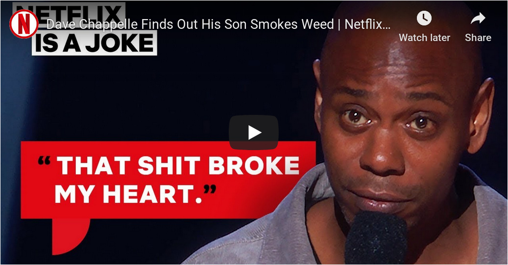

CSSのソリューションは私たちの環境で問題なく機能しています。遅延読み込みの恩恵を受けつつ、動画も他のメディアと同じ幅で表示されます。一石二鳥です :slight_smile:

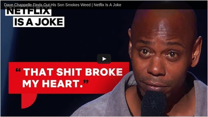

まあ、人それぞれですが、個人的には LazyYT のサムネイルは画像の質が悪いため、大きな幅では使い物になりません:
その通りですね。maxresdefault.jpg を取得することを検討されましたか?すべての動画にこの画像があるわけではないので、プラグイン側で追加の知能(ロジック)が必要になるでしょう。
