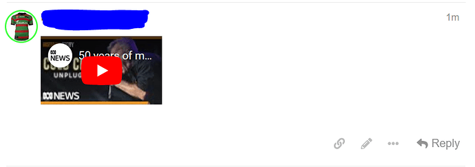

我们最近将 Discourse 更新到了 3.4.0.beta1-dev (latest-release +50) 版本,从那以后,我们的视频嵌入显示如下(太小了):

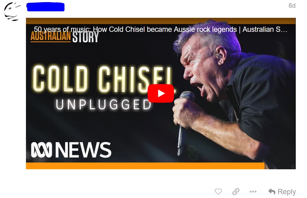

而在最新的 Discourse 更新之前,它们显示如下:

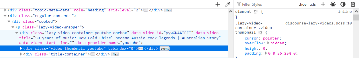

我不确定这是否相关,但我注意到当我检查旧视频剪辑时,我可以看到提到了 .lazy-video-container
然而,当我检查新的、较小的嵌入时,没有提到 .lazy-video-container

如果我没记错的话,在你分享的两个截图中。第一个显示的是一个嵌入了嵌入代码的 YouTube 视频(我猜测是因为出现了视频作者的头像)。第二个是分享了一个链接。
在第一个中,嵌入代码包含诸如大小等参数……我认为只有第二个(分享的链接)视频会经过 Discourse 的魔力处理,使其实现懒加载并设置大小等……
