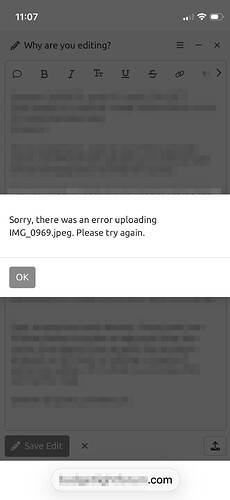

Queste sono le schermate che ho ricevuto dagli utenti (ho appena richiesto i loro user agent):
Questa è su iOS 26:

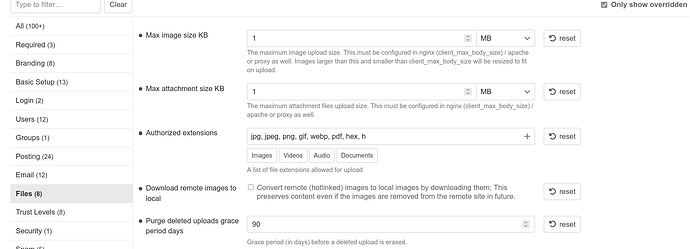

MODIFICA: Probabilmente hai notato i miei limiti di caricamento immagine molto ridotti. Ho istruito i miei utenti a testare con un’immagine minuscola di circa 75 KB e ci sono stati comunque problemi. Ma poi un altro utente ha segnalato successo ridimensionando un’immagine. Il suo user agent è:

Probabilmente non correlato a questo, l’utente che ha avuto successo inizialmente aveva ricevuto lo stesso errore degli altri, che sembra essere solo un errore generico non specifico, ma nel suo caso era effettivamente dovuto alla dimensione:
Interessante! Questo mi fa sospettare che il problema sia causato da
1 MB è davvero poco per le fotocamere dei telefoni moderni di oggi. Potresti provare a ripristinare le impostazioni relative al caricamento delle immagini e poi chiedere agli utenti di riprovare?
