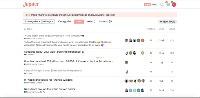

Soy empleado de Jupiter.community (Categories - Jupiter Community). En la sección más reciente, si una publicación tiene 0 me gusta, aparece un espacio en blanco. ¿Cómo puedo hacer que se muestre el número 0 junto al icono de me gusta? [ej: Mira la publicación “Costo de vida en Pune” en la captura de pantalla; quiero que muestre 0 me gusta]
¿Estás usando algún componente de tema para agregar la columna de ‘me gusta’? Creo que es porque el JavaScript del componente de tema evalúa el recuento de ‘me gusta’ 0 como falso.
Sí, usé este componente del tema: GitHub - discourse/discourse-like-column: Add the Like column to the /latest homepage · GitHub
Parece que Discourse solo muestra los ‘Me gusta’ mayores que 0 por diseño. Necesitas volver a abrir la clase del componente topic-list-item y luego reemplazar la función hasLikes para que evalúe como verdadera cuando la cantidad de ‘Me gusta’ sea 0.
