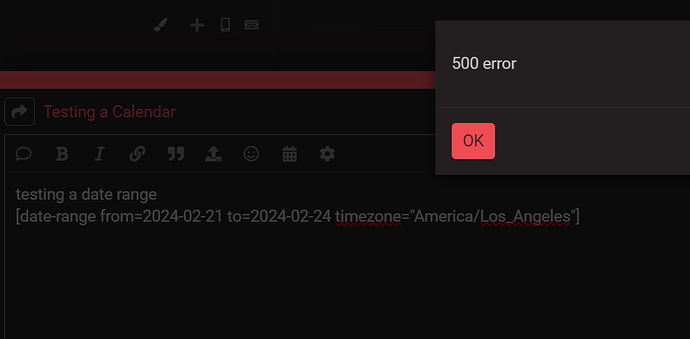

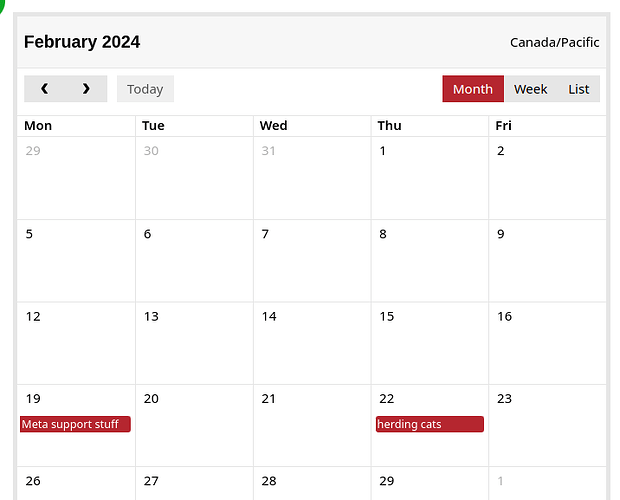

J’ai réussi à créer un sujet de calendrier, et le calendrier s’affiche correctement.
Mais, lorsque j’essaie de répondre au sujet, j’obtiens une erreur 500 à chaque fois.
J’ai essayé :

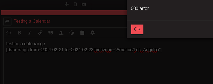

  • initialement, je voulais que ce soit dans une sous-catégorie, mais j’ai obtenu une erreur 500 en répondant
  • créer une catégorie sans sous-catégories, même erreur
  • supprimer la catégorie et recommencer avec les paramètres par défaut dans le panneau de création de catégorie, même erreur
  • utiliser une seule date et non une plage, même erreur
  • définir l’heure de début et l’heure de fin dans les paramètres du plugin de calendrier, même erreur
  • ne pas utiliser de titre au-dessus de la date
  • ajouter un espace entre le titre et la date
  • utiliser uniquement [calendar] [/calendar] dans le sujet, chacun sur une ligne séparée, même erreur
  • faire de même mais mettre un espace entre [calendar] et [/calendar], même erreur
  • activer un calendrier de catégorie sur la catégorie, même erreur
Je ne sais plus quoi essayer !

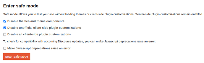

Pouvez-vous essayer en mode sans échec avec ces cases cochées :

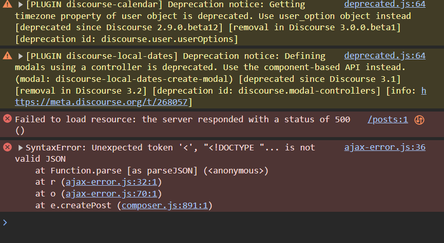

Voyez-vous également des erreurs dans la console des outils de développement lorsque la publication échoue ?

Malheureusement, la même erreur se produit en mode sans échec avec ces paramètres.
Je reçois cette erreur dans la console :
