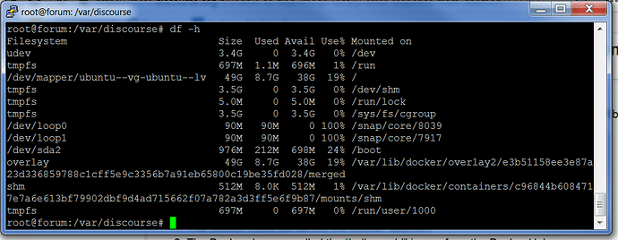

Ich möchte auch betonen, dass mir nicht der Festplattenspeicher ausgeht:
