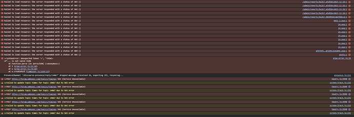

Ich habe meine Seite auf eine neue Instanz migriert (von Azure zu Lightsail, 32 GB RAM) und habe nun eine ganze Reihe von Problemen.
Die Seite ist zwar online und läuft, scheint aber nicht richtig zu funktionieren.
Es sieht so aus, als würde ich meine Instanz zum Absturz bringen, obwohl aktuell kaum Traffic anliegt und ich die maximal mögliche Lightsail-Instanz verwende.
Ich kann auf der Seite scheinbar nichts mehr tun: Threads erstellen, Beiträge liken usw.
Ich bekomme folgende Fehlermeldungen:
Message
'hijack topics timings ' läuft seit über 90 Sekunden auf der Standard-Datenbank. Dieser Prozess muss möglicherweise neu gestartet werden!
Backtrace
/var/www/discourse/lib/scheduler/defer.rb:105:in `block (2 levels) in do_work'
/var/www/discourse/vendor/bundle/ruby/3.2.0/gems/message_bus-4.3.8/lib/message_bus/timer_thread.rb:117:in `do_work'
/var/www/discourse/vendor/bundle/ruby/3.2.0/gems/message_bus-4.3.8/lib/message_bus/timer_thread.rb:95:in `block (2 levels) in queue'
Failed to load resource: the server responded with a status of 503 ()
/admin/reports/bulk?reports%5Bdau_by_mau%5D%5Bfacets%5D%5B%5D=prev_period&reports%5Bdau_by_mau%5D%5Bstart_date%5D=2023-11-28&reports%5Bdau_by_mau%5D%5Bend_date%5D=2023-12-28&reports%5Bdaily_engaged_users%5D%5Bfacets%5D%5B%5D=prev_period&reports%5Bdaily_engaged_users%5D%5Bstart_date%5D=2023-11-28&reports%5Bdaily_engaged_users%5D%5Bend_date%5D=2023-12-28&reports%5Bnew_contributors%5D%5Bfacets%5D%5B%5D=prev_period&reports%5Bnew_contributors%5D%5Bstart_date%5D=2023-11-28&reports%5Bnew_contributors%5D%5Bend_date%5D=2023-12-28&reports%5Bpage_view_total_reqs%5D%5Bfacets%5D%5B%5D=prev_period&reports%5Bpage_view_total_reqs%5D%5Bstart_date%5D=2023-11-28&reports%5Bpage_view_total_reqs%5D%5Bend_date%5D=2023-12-28:1
/admin/reports/bulk?reports%5Bvisits%5D%5Bfacets%5D%5B%5D=prev_period&reports%5Bvisits%5D%5Bstart_date%5D=2023-11-28&reports%5Bvisits%5D%5Bend_date%5D=2023-12-28&reports%5Btime_to_first_response%5D%5Bfacets%5D%5B%5D=prev_period&reports%5Btime_to_first_response%5D%5Bstart_date%5D=2023-11-28&reports%5Btime_to_first_response%5D%5Bend_date%5D=2023-12-28&reports%5Blikes%5D%5Bfacets%5D%5B%5D=prev_period&reports%5Blikes%5D%5Bstart_date%5D=2023-11-28&reports%5Blikes%5D%5Bend_date%5D=2023-12-28&reports%5Bflags%5D%5Bfacets%5D%5B%5D=prev_period&reports%5Bflags%5D%5Bstart_date%5D=2023-11-28&reports%5Bflags%5D%5Bend_date%5D=2023-12-28:1
/admin/reports/bulk?reports%5Buser_to_user_private_messages_with_replies%5D%5Bfacets%5D%5B%5D=prev_period&reports%5Buser_to_user_private_messages_with_replies%5D%5Bstart_date%5D=2023-11-28&reports%5Buser_to_user_private_messages_with_replies%5D%5Bend_date%5D=2023-12-28&reports%5Busers_by_type%5D%5Bfacets%5D%5B%5D=prev_period&reports%5Busers_by_type%5D%5Bstart_date%5D=2023-12-28&reports%5Busers_by_type%5D%5Bend_date%5D=2023-12-28&reports%5Busers_by_trust_level%5D%5Bfacets%5D%5B%5D=prev_period&reports%5Busers_by_trust_level%5D%5Bstart_date%5D=2023-12-28&reports%5Busers_by_trust_level%5D%5Bend_date%5D=2023-12-28&reports%5Bstorage_stats%5D%5Bfacets%5D%5B%5D=prev_period&reports%5Bstorage_stats%5D%5Bstart_date%5D=2023-12-28&reports%5Bstorage_stats%5D%5Bend_date%5D=2023-12-28:1
/admin/reports/bulk?reports%5Btop_referred_topics%5D%5Bfacets%5D%5B%5D=prev_period&reports%5Btop_referred_topics%5D%5Bstart_date%5D=2023-12-22&reports%5Btop_referred_topics%5D%5Bend_date%5D=2023-12-28&reports%5Btop_referred_topics%5D%5Blimit%5D=8&reports%5Btrending_search%5D%5Bfacets%5D%5B%5D=prev_period&reports%5Btrending_search%5D%5Bstart_date%5D=2023-11-28&reports%5Btrending_search%5D%5Bend_date%5D=2023-12-28&reports%5Btrending_search%5D%5Blimit%5D=8:1
9953_2.png:1
24.png:1
24.png:1
24.png:1
24.png:1
24.png:1
24.png:1
24.png:1
af975f5419770f3b2e0d38133d107299c2192045.png:1
       Failed to load resource: the server responded with a status of 404 ()
posts:1
       Failed to load resource: the server responded with a status of 502 ()
ajax-error.js:35 SyntaxError: Unexpected token '<', "<html>
<h"... is not valid JSON
    at Function.parse [as parseJSON] (<anonymous>)
    at l (ajax-error.js:31:20)
    at u (ajax-error.js:74:10)
    at e.createPost (composer.js:1165:13)
l @ ajax-error.js:35
u @ ajax-error.js:74
createPost @ composer.js:1165
presence.js:211 PresenceChannel '/discourse-presence/reply/14067' dropped message (received 28, expecting 29), resyncing...
jquery.js:9940
       POST https://forum.umhoops.com/topics/timings 503 (Service Unavailable)
send @ jquery.js:9940
ajax @ jquery.js:9521
f @ ajax.js:173
(anonymous) @ rsvp.js:459
R @ rsvp.js:915
k @ ajax.js:192
sendNextConsolidatedTiming @ screen-track.js:188
flush @ screen-track.js:301
tick @ screen-track.js:365
(anonymous) @ screen-track.js:60
$._run @ index.ts:665
$.run @ index.ts:339
d @ index.js:108
screen-track.js:231 Failed to update topic times for topic 14067 due to 503 error
(anonymous) @ screen-track.js:231
_ @ rsvp.js:434
y @ rsvp.js:420
m @ rsvp.js:369
p.invoke @ queue.ts:203
p.flush @ queue.ts:98
h.flush @ deferred-action-queues.ts:75
$._end @ index.ts:616
$.end @ index.ts:298
$._run @ index.ts:667
d @ index.js:108
t.error @ ajax.js:148
u @ jquery.js:3223
fireWith @ jquery.js:3353
x @ jquery.js:9629
(anonymous) @ jquery.js:9888
load (async)
send @ jquery.js:9907
f @ ajax.js:173
R @ rsvp.js:915
k @ ajax.js:192
d @ index.js:108
jquery.js:9940
f @ ajax.js:173
R @ rsvp.js:915
k @ ajax.js:192
tick @ screen-track.js:370
d @ index.js:108
_ @ rsvp.js:434
y @ rsvp.js:420
m @ rsvp.js:369
d @ index.js:108
u @ jquery.js:3223
x @ jquery.js:9629
load (async)
f @ ajax.js:173
R @ rsvp.js:915
k @ ajax.js:192
d @ index.js:108
jquery.js:9940
f @ ajax.js:173
R @ rsvp.js:915
k @ ajax.js:192
d @ index.js:108
_ @ rsvp.js:434
y @ rsvp.js:420
m @ rsvp.js:369
d @ index.js:108
u @ jquery.js:3223
x @ jquery.js:9629
load (async)
f @ ajax.js:173
R @ rsvp.js:915
k @ ajax.js:192
d @ index.js:108
jquery.js:9940
f @ ajax.js:173
R @ rsvp.js:915
k @ ajax.js:192
d @ index.js:108
_ @ rsvp.js:434
y @ rsvp.js:420
m @ rsvp.js:369
d @ index.js:108
u @ jquery.js:3223
x @ jquery.js:9629
load (async)
f @ ajax.js:173
R @ rsvp.js:915
k @ ajax.js:192
d @ index.js:108
