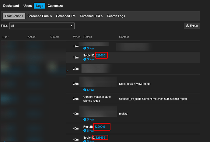

Mentre ci sono, ho anche un feedback sugli strumenti di moderazione. Trovo molto strano che tutti i link nei log delle azioni dello staff semplicemente non funzionino. Si collegano tutti ai log delle azioni dello staff. Ad esempio, tutti i link cerchiati in questa pagina non portano ad argomenti o post.
