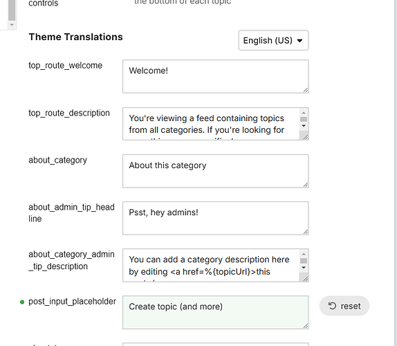

Es extraño, a mí sí me funciona:
No forma parte de los textos del sitio. Forma parte del tema.
Ve más abajo, donde se encuentran todas las traducciones relacionadas:
¡Entiendo que pueda ser confuso!

Ahora me siento tan tonto, he estado tan acostumbrado a usar los textos del sitio, ni siquiera me di cuenta de que estaban allí. Muchas gracias :sonrisa:

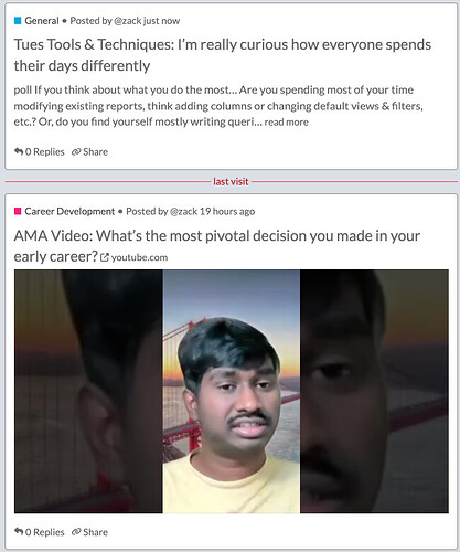

Me encanta el tema. Creo que funciona muy bien para fomentar la discusión y mostrar medios.
Hay dos cosas que estoy tratando de resolver (en la imagen adjunta) y me gustaría saber si alguien tiene alguna sugerencia. Tenga en cuenta que soy nuevo en la organización de una comunidad de Discourse. Lo estoy autoalojando.
  1. YouTube se carga perfectamente en la publicación en sí, pero solo obtengo una miniatura en la vista previa de la publicación en la página de inicio. Estoy seguro de que esto es una jugada de rendimiento, pero ¿hay alguna forma de hacer que cargue el video para que se pueda ver directamente desde la página de inicio en la vista previa del tema? Entiendo la contrapartida de que es menos probable que alguien haga clic en el tema para participar en la discusión, por lo que puedo ver por qué esta fue una elección intencional, pero quería ver cuáles son las opciones.
  2. La publicación superior en mi captura de pantalla tiene una encuesta como lo primero en la publicación, pero la encuesta no se muestra en la vista previa del tema. ¿Se puede cambiar esto para mostrar encuestas al igual que las imágenes (o la miniatura de YouTube en el ejemplo anterior), esencialmente para que sea un tipo de medio que se muestre en la vista previa del tema en lugar de tener que hacer clic en el tema?
Muchas gracias de antemano por la orientación.
2 Me gusta
¡Yo también estaría interesado en eso! Parece ser posible aquí.
Es algo posible, pero tiene muchas limitaciones… si se publica un video de YouTube como enlace destacado (es decir, la URL se introduce como título del tema), que parece ser el caso en tu captura de pantalla, entonces la URL está disponible en la lista de temas y se puede usar para incrustar el video (esto requerirá algo de trabajo adicional en el tema).
La limitación es que si el enlace simplemente se publica en el cuerpo de la primera publicación, no se detecta como enlace destacado… y Discourse aún capturaría la miniatura, pero la URL del video no estaría disponible en la lista de temas. Así que es casi una función oculta.
Además, cada proveedor de video necesitaría una lógica personalizada en el tema para admitir incrustaciones, por lo que no funcionaría automáticamente para todos los videos.
En general, esto es algo que un plugin personalizado podría hacer mejor. Un plugin podría buscar enlaces de video en la publicación original y extraerlos automáticamente como enlace destacado.
Esto también es bastante complicado debido a problemas similares, a nivel de lista de temas no tenemos idea si la publicación original tiene una encuesta… no serializamos ningún dato sobre ella. Podríamos intentar buscar poll en el extracto, y luego intentar obtener los datos del tema como una solicitud separada… pero esto solo funcionaría si la encuesta está al principio de la publicación y podría tener algunos problemas de rendimiento.
Un plugin personalizado también podría manejar esto mejor.
¡Gracias! Esta es una respuesta útil. Investigaré algunas soluciones potenciales para esto basándome en lo que sugeriste. Al final, puede que sea demasiado trabajo para mí intentar hacerlo solo, pero quizás lo intente.
Si se me ocurre una solución que pueda ayudar a otros, la compartiré. Ciertamente veo los desafíos, y puede ser una situación de “vale la pena el esfuerzo”.

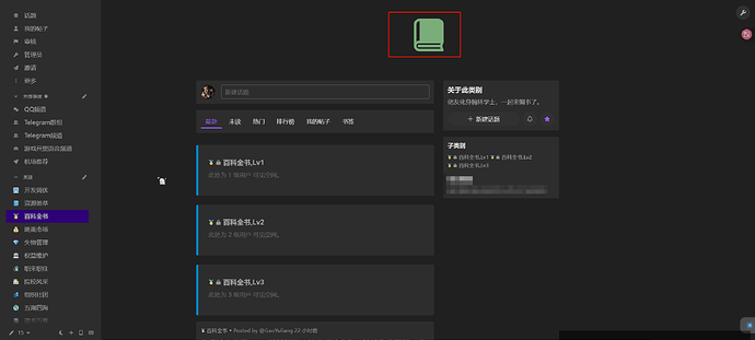

Cuando se establecen logotipos de categoría, solo se mostrará la imagen del logotipo en la parte superior.

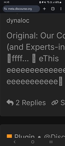

Si la publicación del tema tiene bloques de código (triple acento grave), en la vista previa de la lista de temas aparece un rectángulo que dice ‘No Glyph’ en su lugar.
¡La imagen muestra una captura de pantalla de una página web titulada “dynaloq”, que presenta texto parcial y corrupto: “Original: Our Co (and Experts-in eThis eeeeeeeeeeee eeeeeeee eeeeeeee” con un indicador de dos respuestas. (Etiquetado por IA)|224x500](upload://sStdlwsswsO00YXodYj7porT9D5.jpeg)
Este problema ocurrió aquí en Meta.

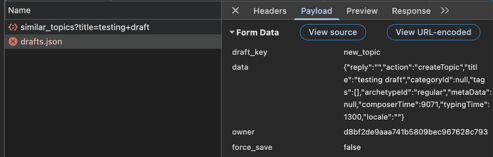

Estamos experimentando un problema en el que, cada vez que abrimos el editor después de una actualización, aparece repetidamente el mensaje: «El borrador se está editando en otra ventana. Por favor, recarga esta página», incluso después de hacer clic en ignorar.
Un análisis rápido sugiere que el tema no está enviando una clave de secuencia en la solicitud /drafts.json o que quizás la draft_key sea incorrecta.
¿Alguien más está experimentando este error?
2 Me gusta
¿Sigue ocurriendo este error de borrador sin que este tema esté habilitado? ¿O sospechas que el tema lo está causando por alguna razón?
3 Me gusta
Disculpas, tras investigar un poco más, resulta que era un componente de tema extraviado, no el propio tema, lo que causaba el problema :man_facepalming:

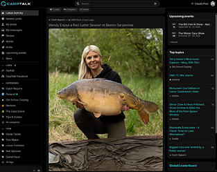

He estado jugando con este increíble tema y lo he estado usando durante un tiempo, y simplemente quería compartir lo que cambié.
  1. Eliminé la opción de “crear tema” que aparecía encima de los temas, ya que esto causaba problemas con la gente publicando en las categorías incorrectas. En su lugar, agregué un enlace de menú “Crear publicación” en el encabezado utilizando
  1. Me disgustaba el hecho de que la barra lateral derecha no fuera fácilmente configurable. (Mi sugerencia sería agregar los bloques de la barra lateral derecha como estándar al tema principal). Lo oculté utilizando
.custom-right-sidebar {
        display: none;
luego instalé
  1. Luego creé un componente de tema que hace que la barra lateral sea fija y desplazable, similar a Reddit. También lo agregué a los temas, pero lo encontré un poco distractor, así que terminé eliminándolo.
  2. Agregué “me gusta” a la lista de temas junto a las respuestas y los estilicé
Se pueden encontrar ejemplos de esto al ver el sitio en escritorio en https://www.carptalk-online.co.uk/
2 Me gusta

¿Hay alguna razón por la que hayas añadido esto?
.d-combo-button.topic-create-button__combo {
display: none;
Buena característica que era y que parecía inteligente
1 me gusta
la intención era ocultar este botón, que no debía aparecer aquí y no funcionaba cuando lo probé — ¿no fue ese tu caso?
1 me gusta
