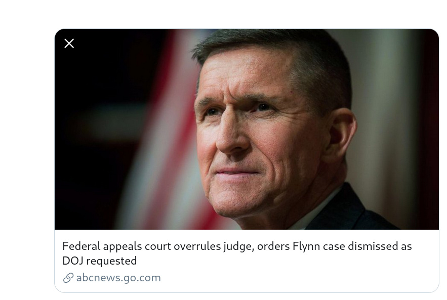

ABC News no está haciendo oneboxing debido a una descripción faltante
Este enlace no se está “oneboxing” en mi sitio:
Hmm, y veo que tampoco aparece aquí. Sin embargo, ABC News tiene (sin sorpresa) un montón de etiquetas Open Graph, incluidas todas las etiquetas OG de Facebook y Twitter. ¿Será un error, quizás? ¿O tal vez Discourse onebox no puede extraer nada de todos esos metadatos? :wink:
¡Gracias!

Eso parece… un paso drástico. No veo por qué debería descartarse toda la belleza de la onebox solo porque falta una descripción. Intentaré hacer un PR que permita que los sitios que no tienen un campo de descripción (hasta ahora, hemos encontrado que ABC y CNN son dos de ellos) sigan mostrando la imagen y el titular.

Un tribunal de apelaciones federal revoca a un juez y ordena el desestimación del caso Flynn según lo solicitado por el Departamento de Justicia es mucho texto en azul. Twitter, por ejemplo, muestra ese texto en negro, no en azul.

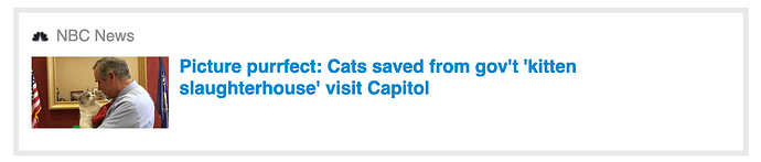

Me parece extraño que, si las opciones son:
OPCIÓN A - comportamiento actual si no hay descripción disponible
¡Oye, echa un vistazo a este artículo:
https://www.nbcnews.com/politics/congress/cats-saved-gov-t-kitten-slaughterhouse-visit-capitol-purr-thank-n1034811
OPCIÓN B - (cambio sugerido) mostrar una caja de enlace incluso si no hay descripción disponible
¿En serio, la gente prefiere la opción A sobre la opción B? (Y más importante aún… ¿en serio, la gente se quejó de que la opción B era fea? A mí me parece perfectamente viable, estéticamente…
