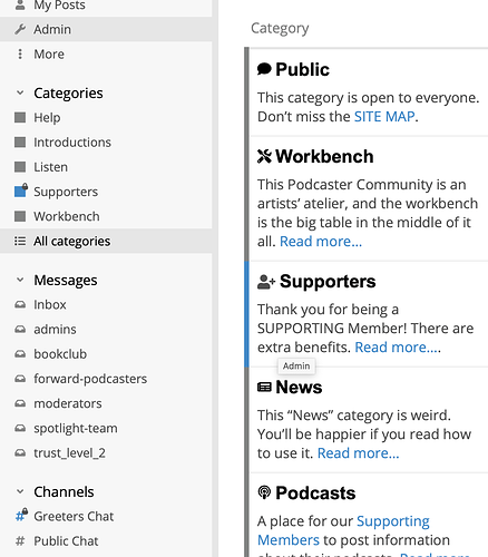

Ho abilitato la barra laterale sperimentale sul mio sito ospitato su Discourse. Ottengo blocchi colorati accanto alle mie categorie. E in particolare, non ottengo le icone di categoria che ho configurato con il componente tema Icone Categoria.
Il mio primo pensiero è che ho l’impostazione “Stile Categoria” come “nessuno” per questo sito. Mi sembra che non dovrebbero esserci blocchi colorati nella barra laterale con “nessuno”.
… e nel mio screenshot puoi vedere le icone che ho per le categorie. Mi sembra che le stesse icone dovrebbero essere nella barra laterale.

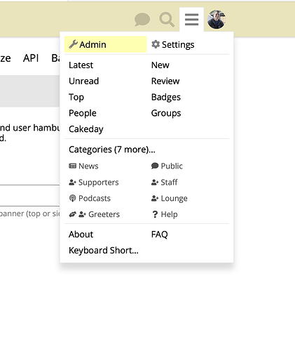

Uguale a come sono nel menu ≡ in stile vecchio?

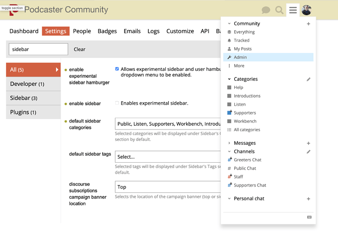

Ho disattivato enable-exp-sidebar, ho svuotato la cache del browser, ho aggiornato… pensando di fare uno screenshot del mio vecchio ≡ che mostra le categorie con le icone… ma anche quello ora non funziona più??
Questo non aveva le caselle colorate prima—il colore non trasmette alcun significato intrinseco, in generale. Tutte le mie categorie hanno icone scelte meticolosamente. Aiuto ha un FA ?, Ascolta ha cuffie, sostenitori ha un silhouette-utente-con-+ (che usiamo come flair avatar per persone in un certo gruppo), banco di lavoro ha un’icona di attrezzi, ecc.
Ma per provare a rispondere alla tua domanda specifica in cima: dovrebbe apparire così (nessun colore poiché lo stile della categoria è nessuno) e l’icona accanto ai nomi… ecco le icone per alcune delle nostre categorie (anche questo era nel mio post originale.)
3 Mi Piace
Per tornare al vecchio modo devi anche disattivare l’impostazione “enable experimental sidebar hamburger”.

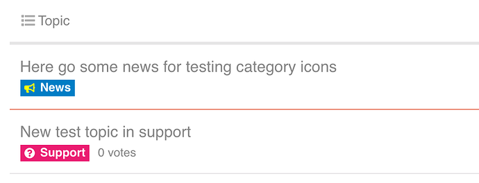

derp …hai ovviamente ragione. Ecco uno screenshot di come le icone dovrebbero apparire accanto alle categorie, nella barra laterale quando lo stile della categoria è nessuno:

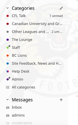

per chiunque voglia cambiare l’aspetto di quei pallini delle categorie nel menu della barra laterale del navigatore, puoi fare qualcosa di simile a quello che ho fatto sul mio forum - nel css comune:
.sidebar-section-link-wrapper .sidebar-section-link-prefix .prefix-span {
    width: .6em;
    height: .6em;
    border-radius: 100%;
che apparirà così:
nota il pallino della sottocategoria Help Desk. la Lounge è protetta per TL1 ma ho rimosso l’icona del lucchetto con il codice. lascio l’icona del lucchetto per le categorie dello staff in modo che possano vederle facilmente.
1 Mi Piace
