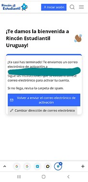

Ich hatte eine Beschwerde, dass ein Benutzer mehrmals versucht hatte, sich zu registrieren, aber nie eine Aktivierungs-E-Mail erhalten hatte.
Ich habe es auf dieser Website versucht und keine E-Mail erhalten, bis ich auf die Schaltfläche “Erneut senden” geklickt habe. Ich habe das gleiche Verhalten auf try.discourse.org gesehen. Ich glaube, ich habe das schon eine Weile gesehen, es aber immer ignoriert.
Ich habe die Quelle noch nicht überprüft, um eine Erklärung zu finden.

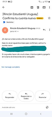

Nun, es scheint, dass Gmail die erste Nachricht erst zugestellt hat, als die zweite gesendet wurde. Dies war sowohl bei try als auch auf der betreffenden Website der Fall.
Und dann habe ich es mit mail-tester als E-Mail-Adresse erneut getestet und die Nachrichten wurden sofort zugestellt. :person_shrugging:
Es schien ein unwahrscheinlicher Fehler zu sein, aber ich schätze, Gmail verlangsamt einfach E-Mails von neuen Adressen oder so etwas. Der Benutzer behauptete, er habe es mit mehreren E-Mail-Adressen versucht. . .
