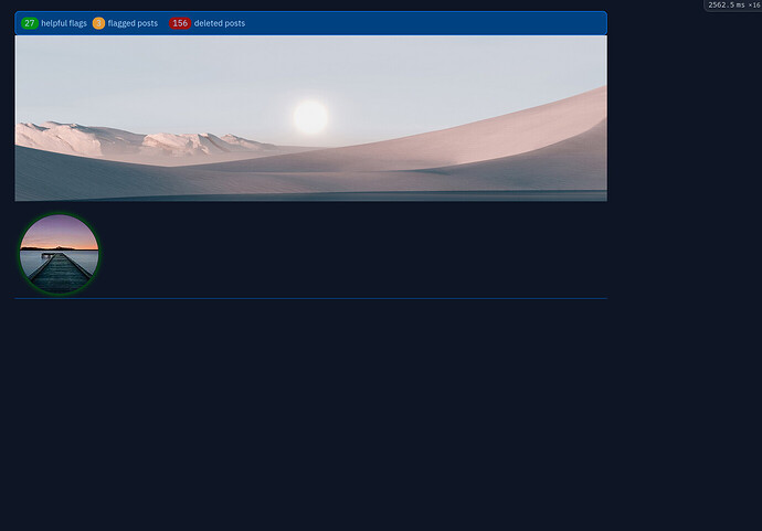

Ciao, dopo l’ultimo aggiornamento, sembra che i profili utente (/u/user) siano danneggiati. Il nome utente e l’immagine del profilo vengono visualizzati (oltre all’elenco delle offese dell’utente in alto).
Abbiamo esaminato il nostro elenco di plugin e disabilitato ciascuno uno per uno finché il problema non è scomparso. Ha funzionato anche con la modalità sicura abilitata. Ecco alcuni degli errori client che riceveremmo:

Ecco come appare con il plugin abilitato (per il tuo account)
Per un altro utente (in questo caso, 9pfs)
Ecco un altro bug divertente causato dal plugin:
Attualmente stiamo eseguendo la versione 3.2.0.beta2-dev da questo commit e stiamo eseguendo la versione 0.1.0 del plugin da questo commit.

L’interfaccia utente di aggiornamento mostra un segno di spunta accanto a tutti i plugin tranne quelli due (indicando che sono plugin ufficiali).
2 Mi Piace
Il problema sul tuo sito è probabilmente causato da qualcosa che utilizza l’outlet del plugin user-profile-avatar-flair. Questo plugin non utilizza tale outlet. Il plugin degli avatar animati, invece, lo fa.
Come hai confermato questo?
1 Mi Piace
@aboutDavid ha controllato e si è assicurato che il plugin non avesse JS lato client. Il problema è in parte lato server?
1 Mi Piace
No, il JavaScript lato client non significa necessariamente che non ci siano problemi lato client. In questo caso, il problema sembra derivare dal modo in cui viene utilizzato un plugin outlet, possibilmente in un template. Potresti provare a rimuovere il plugin degli avatar animati e comunicarmi il risultato?
(A parte questo, il plugin degli avatar animati ha JavaScript lato client. Vedi ad esempio).
1 Mi Piace

Grazie per il rapporto David, ci darò un’occhiata presto.
1 Mi Piace
Ops, oggi sono un po’ stupido, mi scuso
modifica: sì, sono molto probabilmente avatar animati, scusa per averti fatto perdere tempo lol
3 Mi Piace
