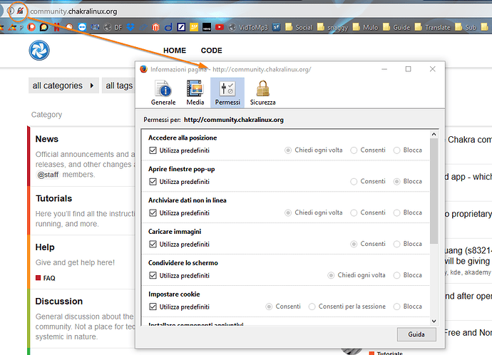

C’est ce que je vois lorsque je clique sur le lien dans le message d’origine (en utilisant Firefox)
Avez-vous configuré la redirection de HTTP vers HTTPS ?
I clicked the link and the http version loaded.
