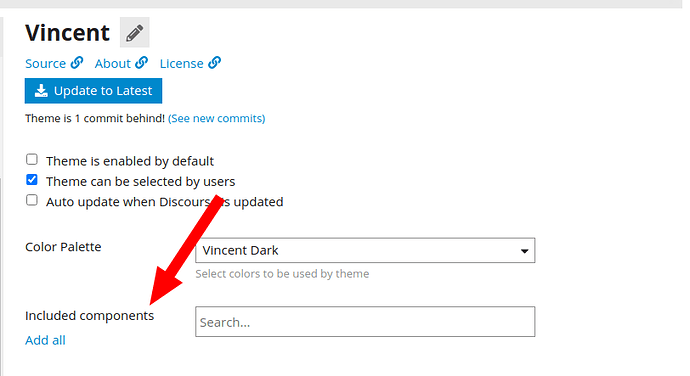

Créez un composant de thème qui ajoute le code à sa balise head, puis ajoutez ce composant de thème au thème Vincent :
Merci pour cela. C’est très apprécié.
