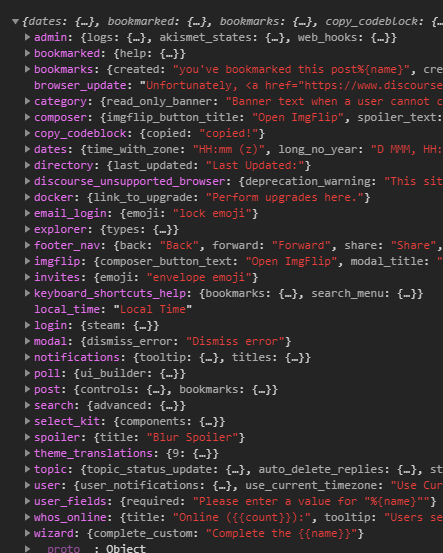

Hola, acabo de ejecutar console.log(I18n.translations.en.js) y me muestra lo siguiente:
Parece que emoji_picker no está disponible para la traducción en mi caso. Tampoco surten efecto si pego tu código en la cabecera de mi tema.
Gracias.
1 me gusta
