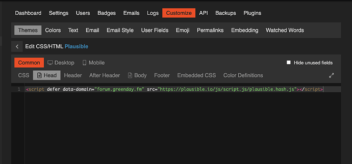

Mache ich hier etwas falsch? Ich habe die Theme-Komponente hinzugefügt und sie auf das Standard-Theme angewendet, das ich verwende, und wenn ich die Quelle im Forum ansehe, wird das Skript dort angezeigt, aber ich warte immer noch auf den ersten Seitenaufruf bei Plausible. Ich habe es sogar mit dem unveränderten Standard-Plausible-Skript versucht und es wird immer noch nichts angezeigt.
Fortsetzung der obigen Diskussion: Ich hatte das gleiche Problem, als ich das .hash.js-Skript für Plausible verwendete.
Es wurden keine Seitenaufrufe aufgezeichnet, außer irgendwie bei einem “Hard Refresh” mit Strg/Cmd+F5. Nachfolgende In-App-Navigationen wurden nicht aufgezeichnet.
Ich habe den .hash-Teil aus dem Skriptnamen entfernt und bin zum Standard-Skript zurückgekehrt, und dann schien die gesamte Aufzeichnung perfekt zu funktionieren! (Ich habe dies getestet, indem ich ein aktueller Besucher war und alle Seiten, die ich angeklickt habe, in Plausible angezeigt wurden)

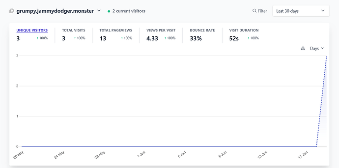

Ich habe keine Vorkenntnisse mit Plausible, aber ich habe mich gerade für eine kostenlose Testversion angemeldet, um es auszuprobieren, und es hat einfach funktioniert™, indem ich den Anweisungen auf dem Bildschirm gefolgt bin, ohne zusätzliche Änderungen. :partying_face:
Wenn das auch andere sehen, dann aktualisiere ich die Anweisungen gerne. :+1:
Wenn es jedoch noch etwas gibt, das ich beachten muss, lasst es mich wissen. :slight_smile:
(Außerdem habe ich es nicht zu meinem CSP hinzugefügt und sehe keine Fehler in der Konsole?)

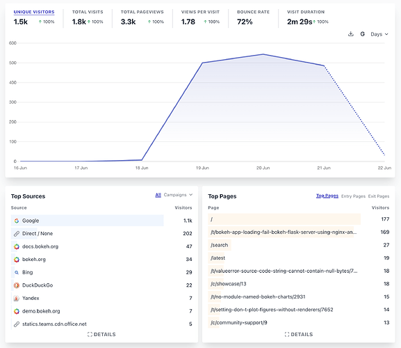

@JammyDodger ist das oben genannte erfolgreich mit dem einfachen script.js-Skript? Wenn ja, entspricht das meiner Erfahrung. Soweit ich das beurteilen kann, funktionieren die Dinge seit der Einrichtung mit script.js vor ein paar Tagen:

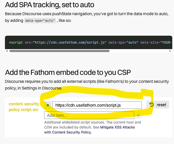

Folge den obigen Anweisungen und dem Fathom-Leitfaden
scheint ein Update zu benötigen oder vielleicht übersehe ich etwas :slight_smile:

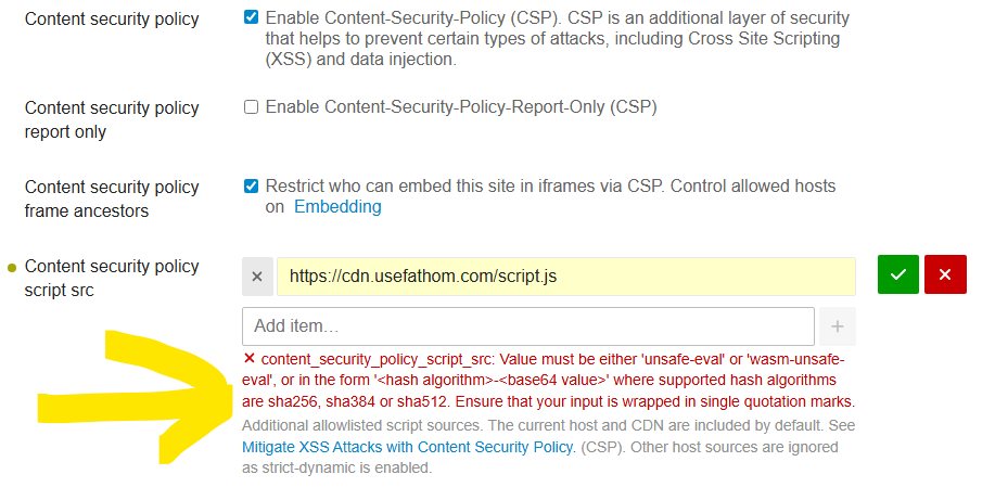

Das Hinzufügen von https://cdn.usefathom.com/script.js zu “Content Security Policy Script Src” erzeugt einen Fehler und wird nicht gespeichert. Seltsamerweise scheint Fathom (meistens) zu funktionieren, ohne dass https://cdn.usefathom.com/script.js vorhanden ist.
Irgendwelche Vorschläge?
Das Hinzufügen des Fathom- oder Plausible-Skripts für die Inhalts-Sicherheitsrichtlinie ist aufgrund des Updates Content-Security-Policy now uses 'strict-dynamic' nicht mehr erforderlich.

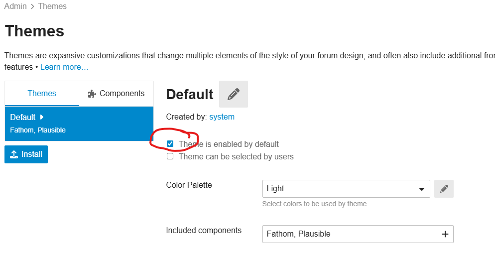

Das mag offensichtlich erscheinen, aber… Die Komponenten mit Fathom- oder Plausible-Skripten funktionieren anscheinend nicht, es sei denn, sie sind an ein als „Standard“ festgelegtes Thema angehängt. Ich habe es auf einer Website mit mehreren verfügbaren Themen nicht ausprobiert, aber ich vermute, dass die Analysekomponenten nicht aufgerufen werden, ohne dass ein Standardthema ausgewählt ist. Es erscheint seltsam, da Discourse ansonsten gut funktioniert, soweit ich das beurteilen kann, wenn das Standard-Discourse-Thema verwendet wird, ohne es als Standard zu deklarieren.
@Falco Vielleicht wäre es nützlich, eine Standardauswahl zu erzwingen.
