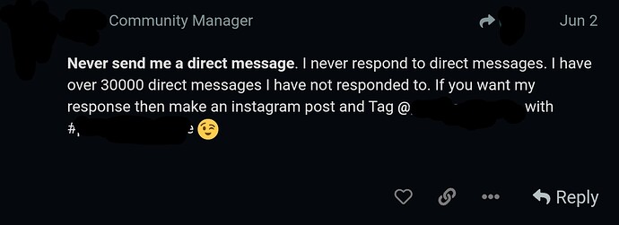

Il problema è che gli amministratori ignorano i messaggi diretti, citandone uno:
E ignorano il 99,9% delle discussioni sui forum.
