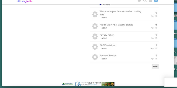

Gostaria de adicionar os logotipos das universidades que apoiam o fórum que eu gerencio: https://fspm.discourse.group
Como você pode ver na parte inferior, consegui adicioná-los, no entanto, gostaria de:
adicionar um link para cada logotipo
espaçá-los
manter a proporção original do logotipo de Göttingen que por algum motivo foi modificada

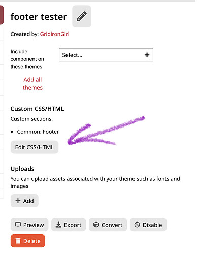

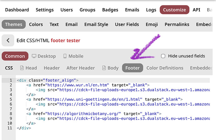

vá para o seu componente de tema (ou prefira criar um novo como eu fiz):

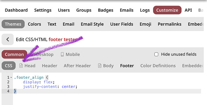

cole este código exato nas seções de aba CSS e rodapé como isto:
Aba CSS:
.footer_align {
display: flex;
justify-content: center;
Aba Rodapé:
<div class="footer_align">
<a href="https://www.wur.nl/en.htm" target="_blank">
<img src="https://cdck-file-uploads-europe1.s3.dualstack.eu-west-1.amazonaws.com/standard21/uploads/fspm/original/1X/f2f2e6d11a09f6ceadecf437c48b24c8f44ea76d.png" alt="Footer Image" width="300">
</a>
<a href="https://www.uni-goettingen.de/en/1.html" target="_blank">
<img src="https://cdck-file-uploads-europe1.s3.dualstack.eu-west-1.amazonaws.com/standard21/uploads/fspm/original/1X/0da449a3a30e30eaa4467e96189b7bd4e0a28a64.png" alt="Footer Image" width="300">
</a>
<a href="https://algorithmicbotany.org/" target="_blank">
<img src="https://cdck-file-uploads-europe1.s3.dualstack.eu-west-1.amazonaws.com/standard21/uploads/fspm/original/1X/27ca1fc832ecd29153d2ff150011e0dc056d4f93.png" alt="Footer Image" width="300">
</a>
</div>

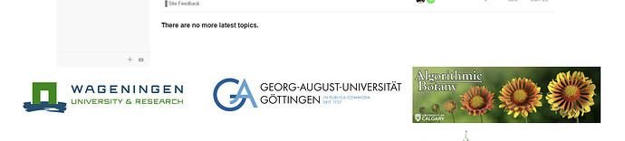

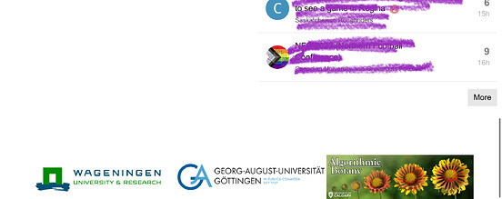

este foi o resultado no meu fórum. verifiquei independentemente que cada imagem vincula ao URL correto também:

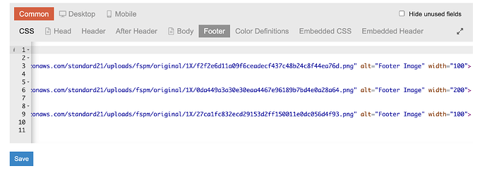

se você quiser torná-los menores, basta editar o width=“300” para cada imagem para algo menor. se você quiser espaçá-los, pode usar o espaço em branco não quebrável html entre o código da imagem vinculada.

Ok, tentei, mas acho que há um problema com o dimensionamento para o tamanho certo.
As imagens aparecem apenas em um tamanho específico - que é muito pequeno. Se eu tentar tamanhos maiores, as imagens desaparecem
